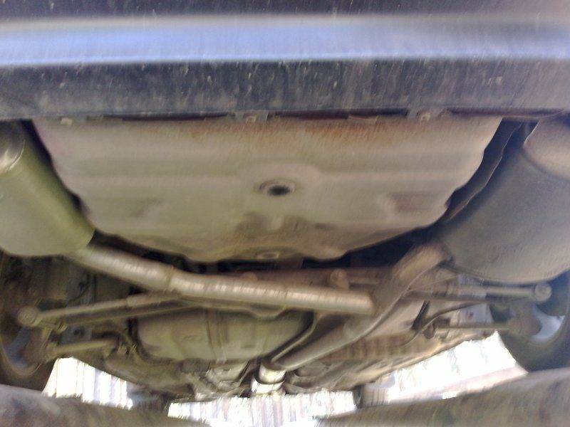

зделай плиз фоту снизу. как там всё разведено ? тожа замучу !

ок, сфотаю :)

сфотал
08082009091.jpg [ 325.92 КБ | Просмотров: 6971 ]

спасибо большое ! буду думать !

Пожарный писал(а):
спасибо большое
Я давно сфотать хотел, руки не доходили, а тут масло менял в коробке, вот и сфотал )

zenit2003(Миха) писал(а):
сфотал
былоб интересно посмотреть на крепления второго резонатора
+1 И мине, я тоже любопытный. :)
там по месту приваривали крепежи для резинок, банку когда поставили...
