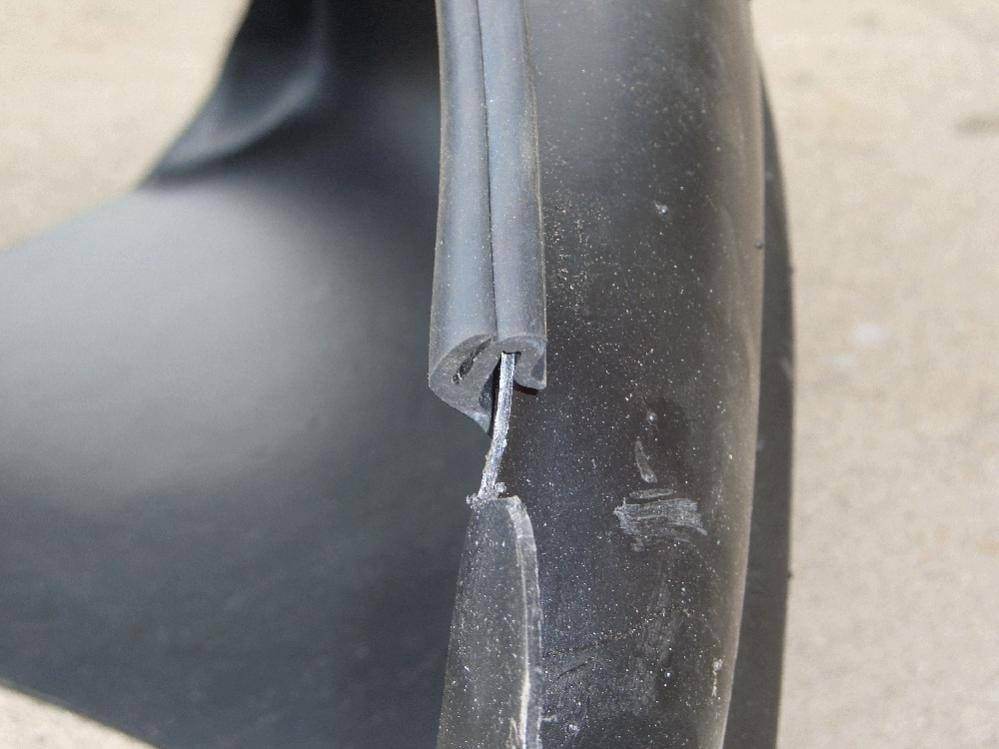

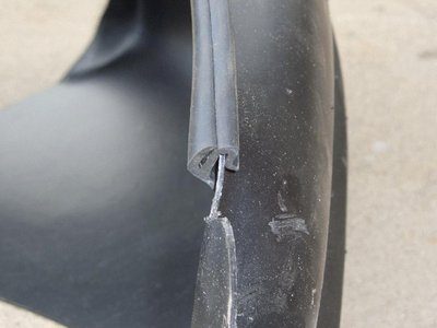

А ты как крепил задние? - можешь зафотать ?
СообщениеДобавлено: Вс апр 08, 2012 8:31 pm
Dimasss
пока на анодированные саморезы с Хаски 2000. :)
Щас потеплеет, переделаю на клипсы.
Ставил их уже когда говна было куча, выбора особого не было.
СообщениеДобавлено: Вс апр 08, 2012 8:37 pm
Сообщения: 457
Ash
Есть еще более гуманный способ (Slk подкинул) при помощи спецрезинок, никаких саморезов и выглядит ровненько)
вот:
http://www.drive2.ru/cars/lada/kalina_s ... 3888464510
сейчас подыскиваю такие или подобные резинки)
вот так в разрезе выглядят:
3.jpg [ 65.53 КБ | Просмотров: 9168 ]
СообщениеДобавлено: Вс апр 08, 2012 8:40 pm
ну мне уже поздно, я особо не парюсь. Соли у нас меньше чем у вас.
Если резинку юзать надо будет локер резать.
Да и что-то я сомневаюсь насчет этой резинки.
