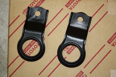

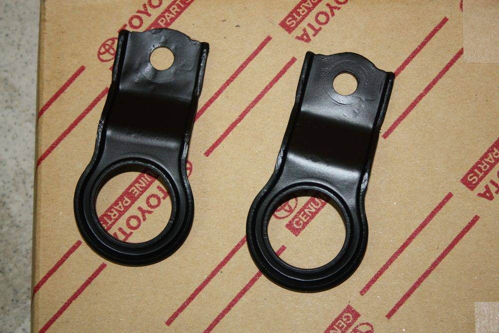

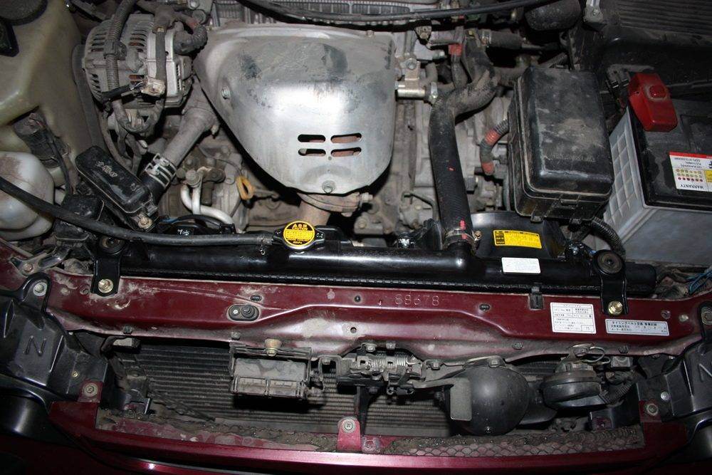

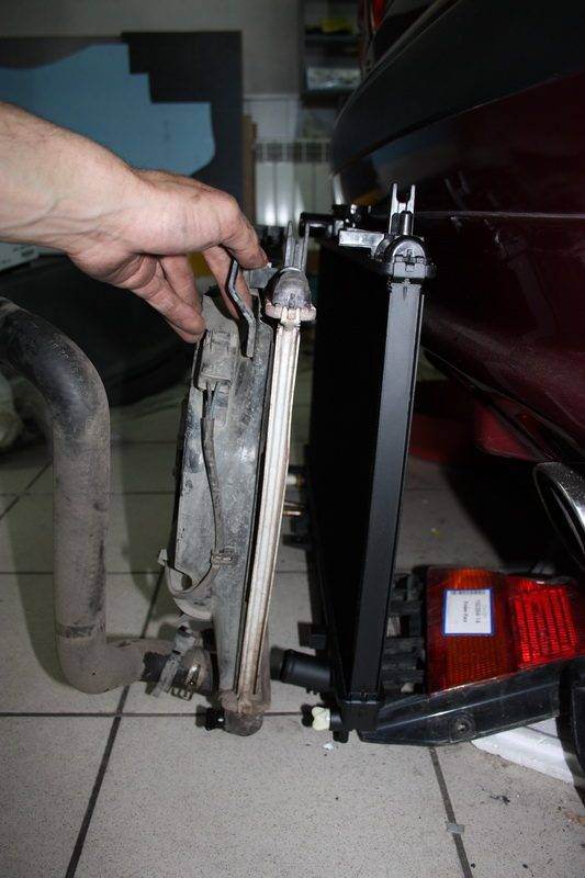

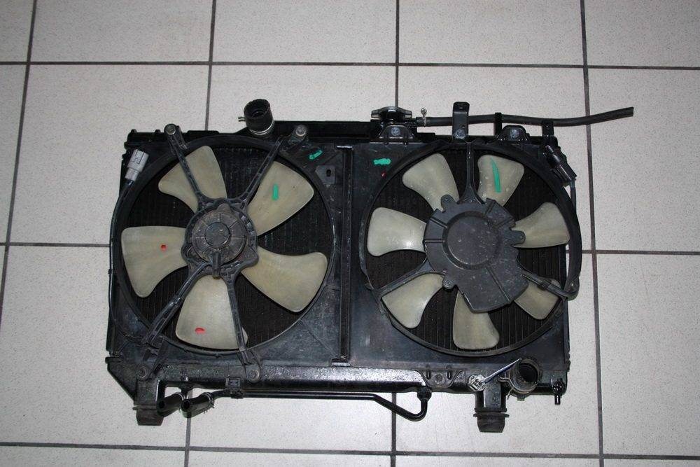

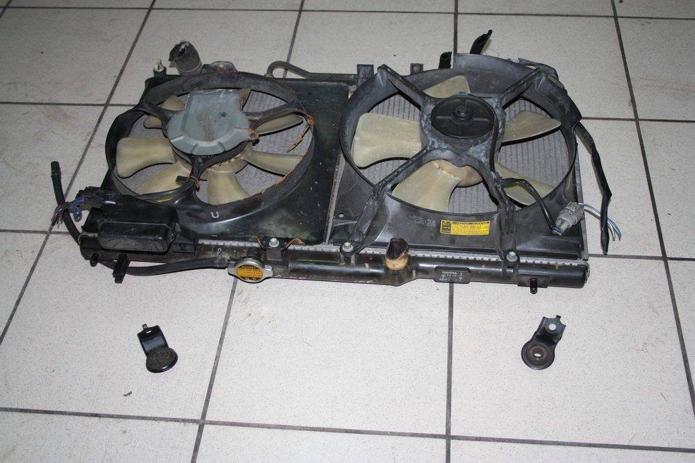

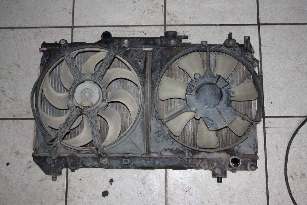

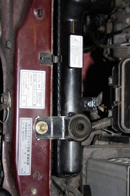

Установил радиатор от калдины 195 рестаил у которой отличается капот и телевизор от наших, такойже радиатор ставился на 211 кузова!!!
Отличие вверхних крепежах
Комментарий к файлу: Радиатор с калдины

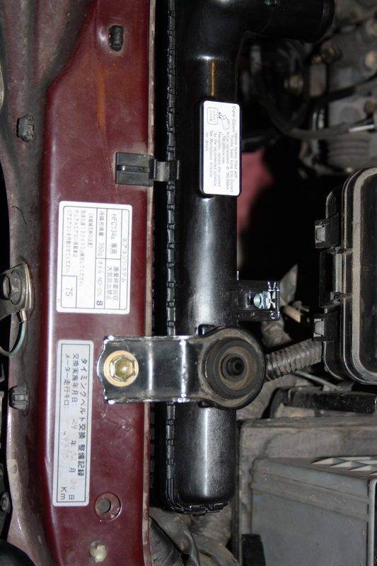

IMG_5833.JPG [ 233.29 КБ | Просмотров: 4516 ]
Комментарий к файлу: Радиатор с нашей карины е
IMG_6973.JPG [ 265.05 КБ | Просмотров: 4516 ]
Комментарий к файлу: Слева радиатор карина-Е 3s, справа калдина, премио, 3S
IMG_6520.JPG [ 135.38 КБ | Просмотров: 4516 ]
Комментарий к файлу: Нужно будет два таких верхних крепления с 211 кузова, низ одинаковые.
IMG_6557.JPG [ 280.33 КБ | Просмотров: 4516 ]

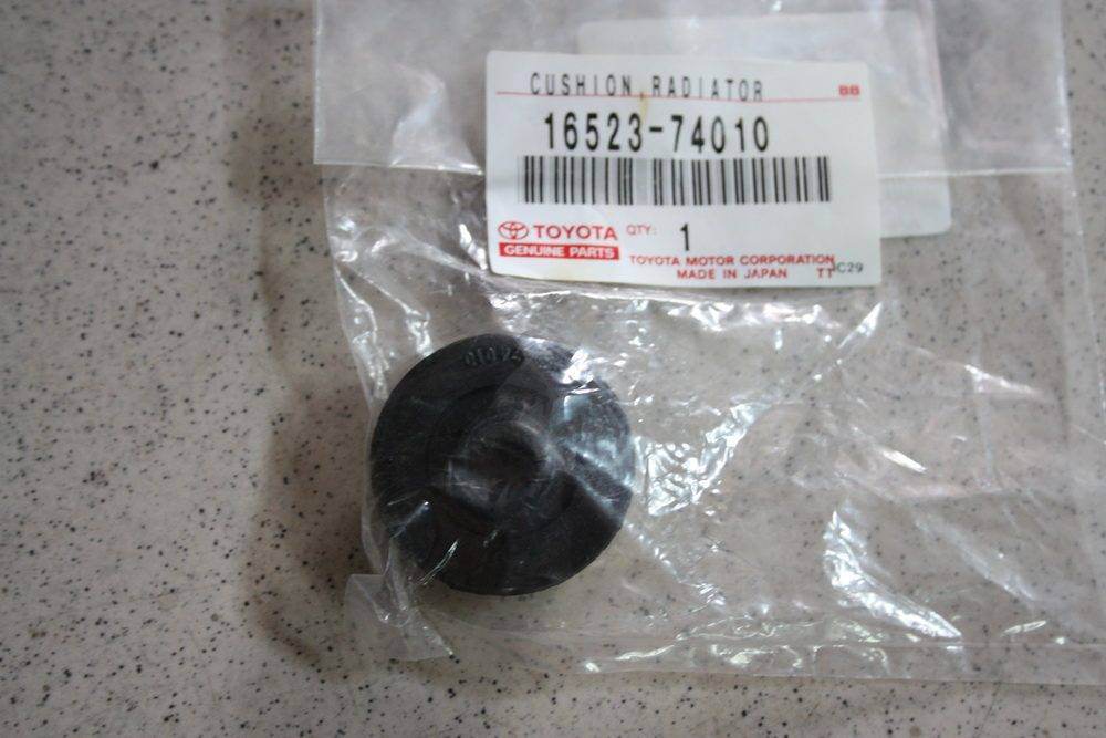

Комментарий к файлу: Две подушечки в новые крепления
IMG_6886.JPG [ 191.13 КБ | Просмотров: 4516 ]

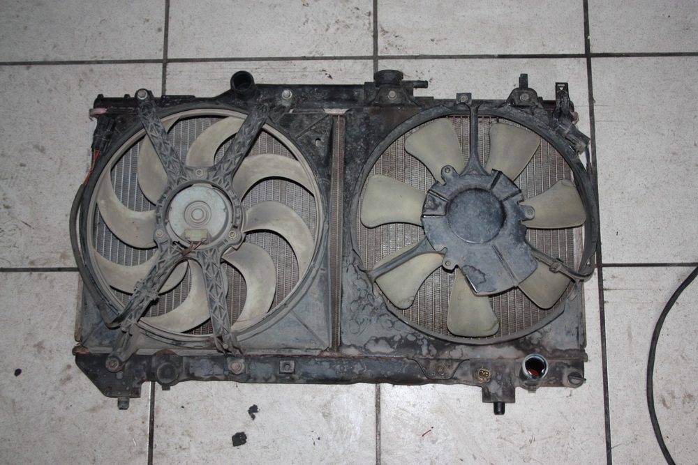

Комментарий к файлу: Радиатор брать обязательно в комплекте с пропеллерами, они от наших неподходят так как радиатор выше соответственно и дифузор больше!!!
IMG_5835.JPG [ 242.08 КБ | Просмотров: 4516 ]

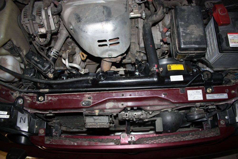

Комментарий к файлу: так будет выглядеть на машине новое крепление
IMG_6526.JPG [ 154.33 КБ | Просмотров: 4516 ]
IMG_6583.JPG [ 260.11 КБ | Просмотров: 4516 ]
Комментарий к файлу: Стойку капота нужно будет подогнуть так как она ложиться прям на левую крепёжку, А ЛУЧШЕ ПОСТАВИТЬ ПНЕВМОАМОРТИЗАТОР :)))))
IMG_6563.JPG [ 258.57 КБ | Просмотров: 4516 ]

Саня, чем ты отмывал радиатор? :)
Кстати, спасибо, я теперь спокоен за 215 радиатор :)
СообщениеДобавлено: Ср авг 22, 2012 6:54 pm
Лёшь, я просто верхний бачёк новый заказывал, а сам радиатор термостойкой краской брызгал, для защиты от агресивной среды.
