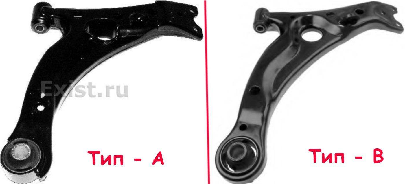

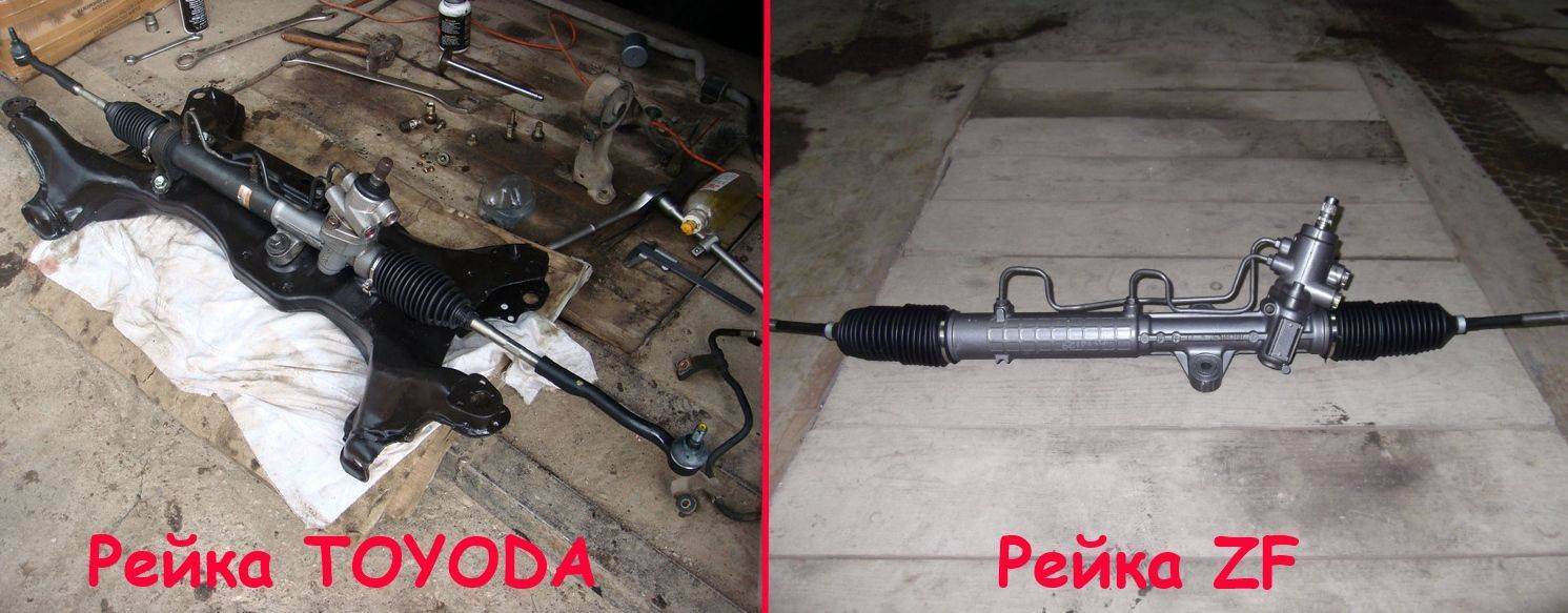

вот на держи , это с учетом что у тебя стоят родные рычаги , тормоза и рейка )

ну я бы для начала посмотрел бы, что у тебя за рычаги и что за рейка :wink:

скорее всего ! на форуме есть тема различия реек. у рейки ZF основание как бы квадратиками отлито, тойода более круглая.

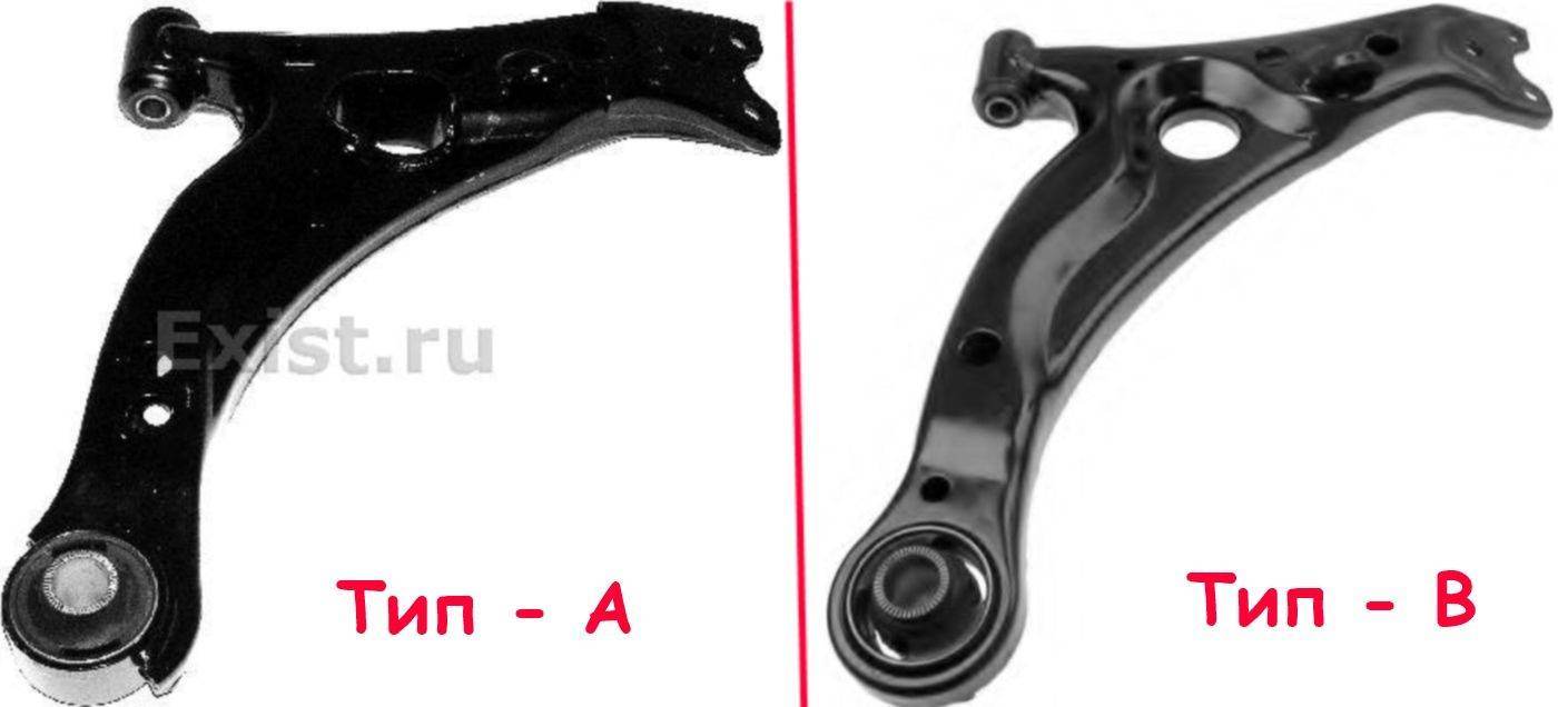

ну я сказал же , что при условии что рычаги и рейка родные

это почему я его в заблуждение ввожу ? :? рейка zf отлита квадратиками, рейка тойода более круглая, на глаз как еще определить ему ?

Вот фотки рычага
А вот фото рейки, она у меня помоему без квадратиков, т.е. ТОЙОДА

рычаг тип "А"

рычаг вроде как тип А , а рейку не разобрать , все в серой грязи )

ну на ощупь она гладкая )
ну если рычаг А, а рейка гладкая то мне подоходят номера з.ч. тех? )
