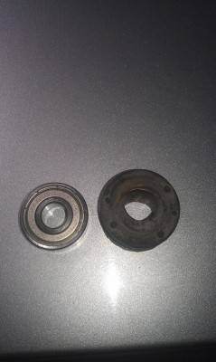

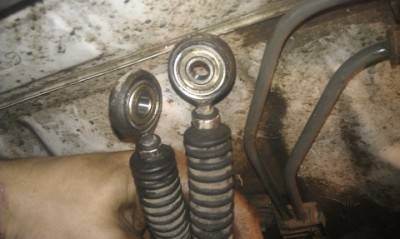

Копирую текст оригинала с драйва
< Всё собирался поставить латунные бушинги в тросы кпп, уже начал поиск, но тут мне посоветовали попробовать 608 подшипник, мол дешевле и круче)
Короч сгонял купил парочку 608х, отколупал тросы, вытащил старые бушинги отверткой(один порядком поизносился,2й норм) но всё равно запресовал оба штуки плоскогубцами! и вуаля, теперь передачи отщелкиваются четко и мягко, бывало туго втыкались 1_2я прередачи, теперь эта болячка в прошлом!В общем куча плюсов и всего за 60 рублей) > ссылка на текст и фото http://www.drive2.ru/l/4156941/#comments .
Себе сегодня так же сделал на одном конце троса,тот что под капотом,второй не смог снять втулка на кулисе приржавела,резина на рычаге осталась.В магазе 608 не нашел,пока поставил открытые,в заначке у себя нашел,один вообще без обозначений,на другом не 608,а немного другие цифры,сейчас уже не помню,если что потом допишу какие на моем.Единственное надо еще две шайбы поставить по бокам,подшипник уже,чем резиновая стоковая втулка.На всякий случай копирую сюда фото с драйва,чтобы если что на форуме осталось, и вам легче.

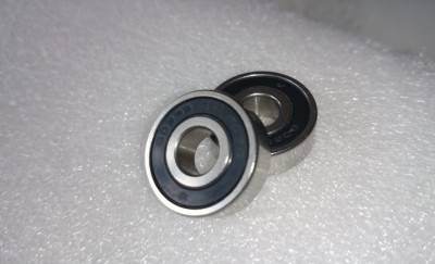

В жигулевском магазине их спрашивать ? Если че то вот нашел на экзисте подшипник 608 , фирма Seijiku номер 6082RS (608 номер подшипника , 2RS это с двух сторон резиновые уплотнительные вставки) , цена 45 рублей , доставка 3 дня .Заказал две штуки

Подшипник 608 можно найти почти в любом магазине где ими торгуют. 608 входит в стандартный ряд - Шариковый радиальный однорядный подшипник 18 (80018, 180018, 60018). Цена за отечественный от 20 рублей идет. Импортные от 40-45 рублей.
