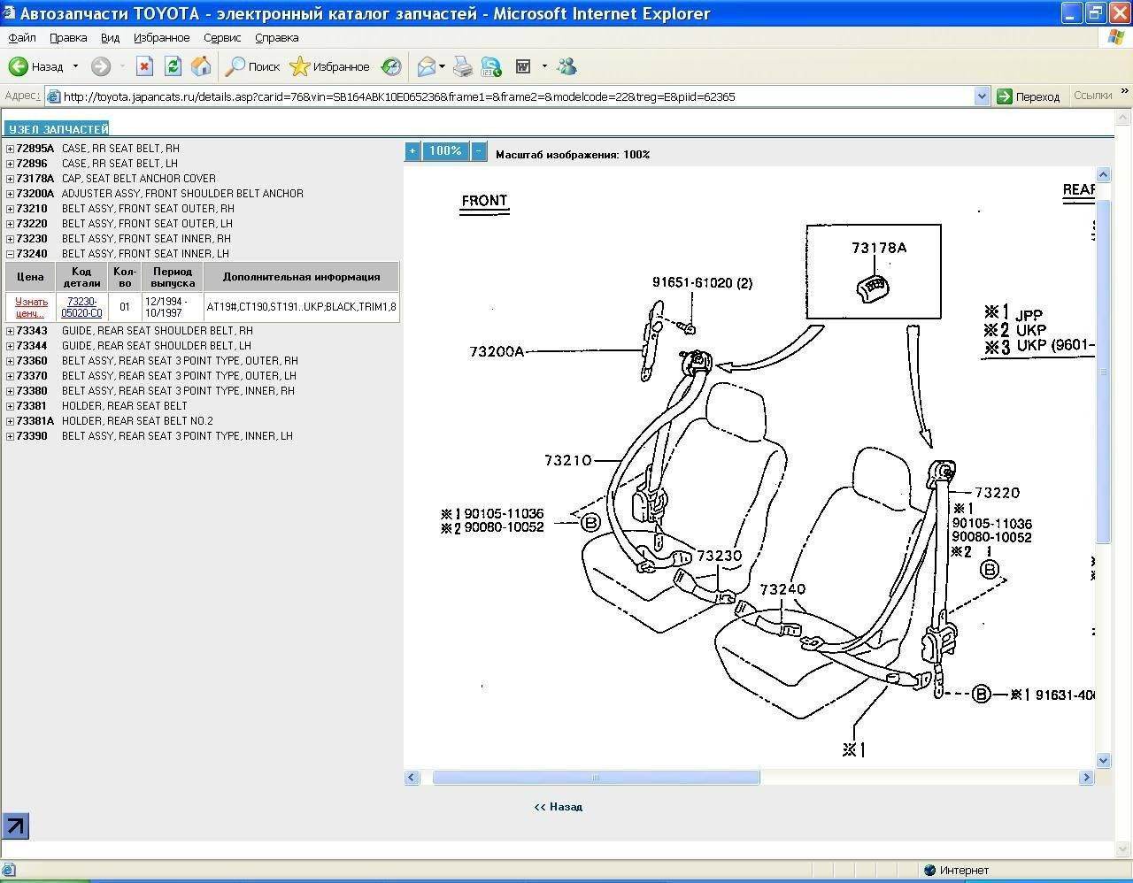

Кому не трудно посмотрите в каталоге замок ремня безопастности водителя.
Есть ли отдельно и номер его?
У меня каталог заблокирован.

Я так понимаю тебе нада это 73230-05020-C0
Вообще-то по картинке 73240. Но если открыть 73240 в списке, получается 73230. Если на машине они одинаковые (симметричные), то нет проблем, а если разные... опечатка?

СообщениеДобавлено: Ср фев 25, 2009 3:55 pm
Спасибо, ещё и не дорого, 23$ я боялся дороже будет.
Глючить замок начал, кнопка западает, смазал, надеюсь разработается, а нет так покупать прийдется.

А переставить с заднего сиденья можно ?
СообщениеДобавлено: Ср фев 25, 2009 5:12 pm
так они же у нас на жестком креплении. и и крепление это выгнуто специально под свою сторону.
так что думаю они все таки не взаимо заменяемые.
хотя хз. мож конечно путаю про выгнутые.
СообщениеДобавлено: Ср фев 25, 2009 5:42 pm
Пётр с заднего нельзя.
tj_tosha А правый с левым одинаковые и взаимозаменяемые.
СообщениеДобавлено: Вт мар 10, 2009 6:55 pm
Залил его спец смазкой, для таких проблемм "HUSKEY CHAIN AND CABLE LUBE. SYNTHETIC DRY FILM LUBRICAN", и через пару дней начал работать :roll:
