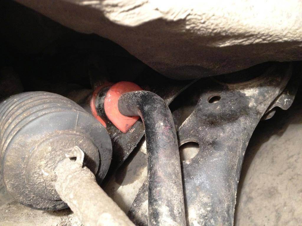

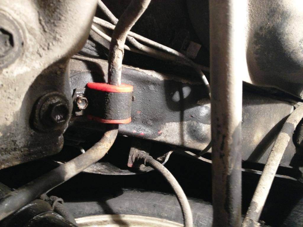

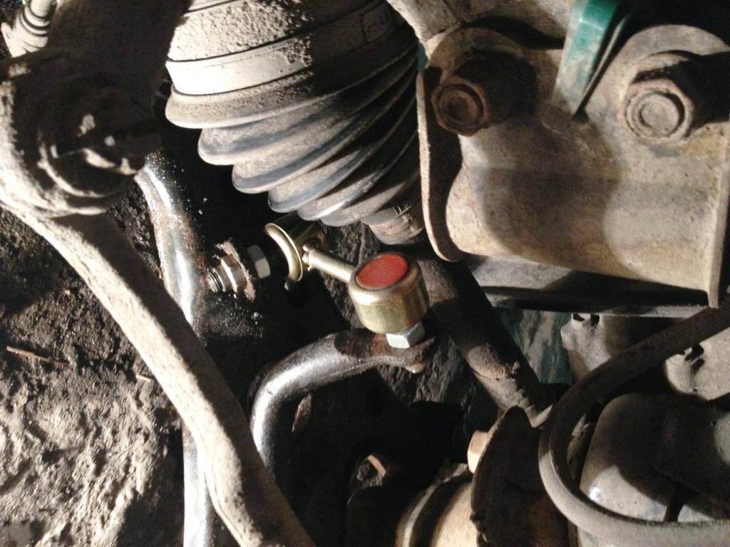

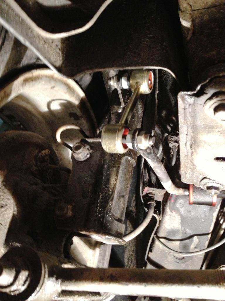

И я поставил, впечатления: стало чуть жестче, в поворотах как влитая. для карин выпуска с 96 года размеры втулок: перед 21,зад 13. мне приехали перед 20, зад 14. все встало идеально.
Комментарий к файлу: зад слево, не перевернул фото
IMG_0424.JPG [ 109.85 КБ | Просмотров: 10878 ]
IMG_0425.JPG [ 101.71 КБ | Просмотров: 10878 ]
Комментарий к файлу: перед с лево
IMG_0426.JPG [ 117.84 КБ | Просмотров: 10878 ]
Комментарий к файлу: перед слево
IMG_0427.JPG [ 104.71 КБ | Просмотров: 10878 ]
