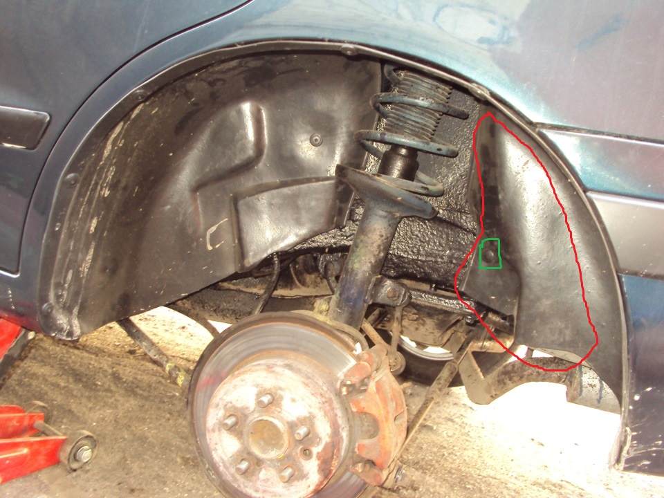

Одно вот только плохо. Поехал я сегодня пробовать их ставить "бездырочным" методом, т.е. без сверления кузова.
Примерял задний правый подкрылок. Калиновские резинки, которые купил, оказалось, держат откровенно плохо, все время норовят соскочить с подкрылка или отбортовки арки. Но это половина беды. Вторая проблема - подкрылок невозможно закрепить с "внутренней стороны колеса", не дырявя там кузов. А там рядом проходит лонжерон, который сверлить совсем не хочется.
Итого у меня получается, что кусок подкрылка болтается около колеса, что недопустимо.
Вот фото. У меня болтается вся часть, отмеченная красным.
На этой фотке человек решил проблему саморезом в кузов, отмечен зеленым. Сверлить кузов около лонжерона желания нет.
Скажите, может я чего не понимаю и есть способ закрепить там подкрылок без сверления?
Можно попробовать закрепить составом из монтажной пены (адгезия отличная),или мастикой БМП-1,или кузовным герметиком Body или Bodi ,точно не помню как пишется. Сверлить нежелательно.

Я там нанес смесь из раст стопа и пушсала, по заветам "вечного антикора" с драйва. Туда уже ничего не ляжет.
