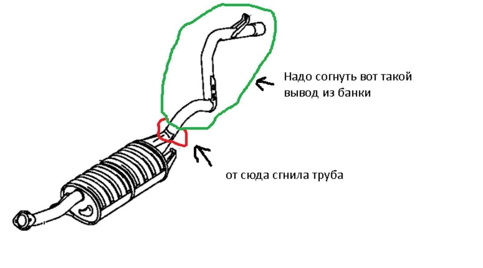

Сгнила выхлопная труба надо погнуть так как банка живая полностью.

Вот прикладываю рисунок накидал что мне надо.
глушак.jpg [ 105.99 КБ | Просмотров: 6163 ]

Такие тонкостенные трубы гнули на трубогибе предварительно набив их песком или замораживали воду, но это зимой. Иначе переламывается. При этом радиус гиба должен быть большим.В вашем случае пространственная форма не простая, выловить все эти углы сложно. Удачи.

С помощью промышленных не получится, там пространственная форма не войдет по длине. Можно с помощью ручного двухроликового, но я таких диаметров никогда не встречал, слишком громоздко получилось бы, да и усилие не для ручного. В таком случае как у тебя гнул вручную, используя горелку и постоянно сравнивал с образцом. Если у тебя есть условия и оборудование, снова пожелаю удачи. Если нет, проще купить или отдать людям, которые этим занимаются. В конечном итоге получится дешевле и быстрее.
