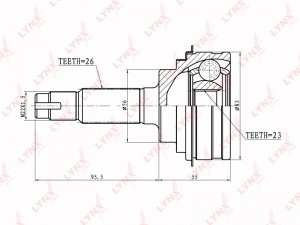

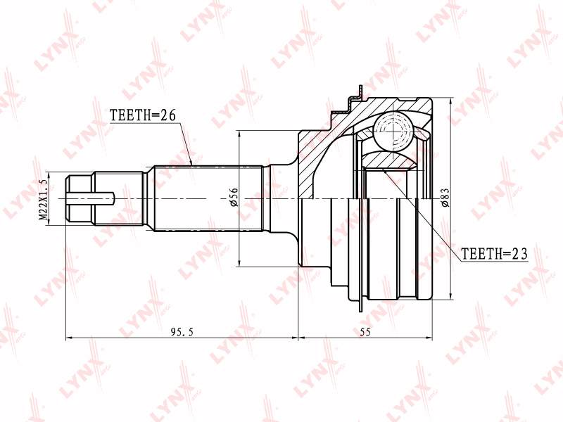

Добрый день, уважаемые!
Пришло время отправлять на покой уставшую гранату на моей карине. Решил приговорить сразу две, хотя захрустела пока правая (левую не слышно).
Посмотрев ценники мне посоветовали остановиться на LYNXauto. Что скажете вы об этой фирме?
И кто может подсказать какое количество зубов на оригинальной гранате, на всякий случай?
граната.jpg [ 180.46 КБ | Просмотров: 4165 ]
Заранее благодарен!

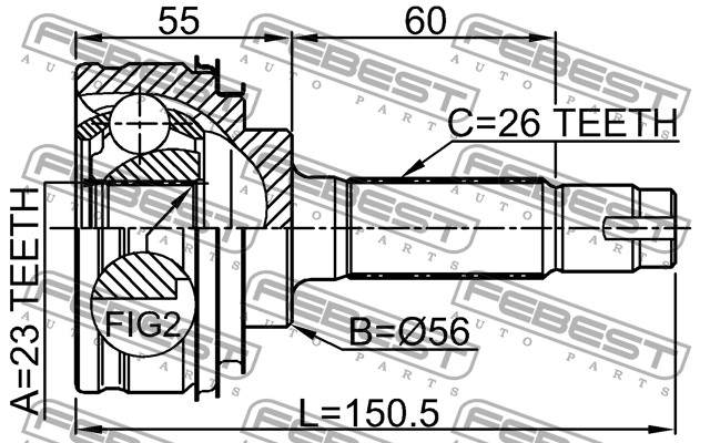

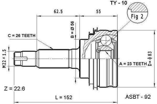

У тебя ж CARINA FF... они все Японки :)
43470-29107 Вал приводной левый
43460-29098 Вал приводной правый
Твои артикулы без АБС. Размеры на картинке.
Если с АБС там кольцо.
Число зубцов кольца ABS 48
TOYOTA 43470-29107 43460-29098.png [ 58.57 КБ | Просмотров: 4132 ]
Febest.png [ 114.83 КБ | Просмотров: 4130 ]

Еще такой вопрос - это нормально что фебест показывает один артикул на оба шруса, левый и правый?
И какого производителя здесь порекомендуют?
 Заголовок сообщения: Re: шрус на карину LYNX
СообщениеДобавлено: Вт фев 21, 2017 5:58 pm
Нормально, наружные шрусы одинаковые, L = R, Кстати на наших
и внутренние тоже :) , только палки разные :D
