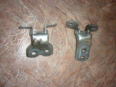

СообщениеДобавлено: Сб мар 29, 2014 1:02 pm
Полная петля.
Как на картинке, для примера.

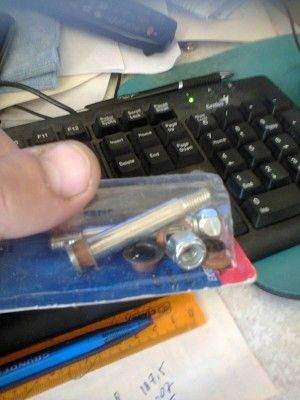

--ща у тебя стоит тойотовкий,перевернул- и опять тойотовский.А с экзиста может прийти х..з.. что с названием тойота.Люди дело говорят...
кстати-ось петли у англичанок из некаленого металла,мягкая.Я менял ремкомплектом,там оси каленые и втулки бериловые,а не как у нас-рифленая фольга.Тут япошки лоханулись,непродуманные петли,еще и заклепали оси,гады

NINJA29 писал(а):
bastynda
будь добр,подскажи ремкомплект,которым все таки вылечил петли?
---они у нас не продаются :ne_vi_del: Выгодно брать на все 8 петель ,около 40-50 $ за всё, в зависимости от изготовления.По личному опыту-брать китай или тайвань лицензионный,он в 2 раза дешевле американского.Технология нехитрая,справится любой,ремкомплект по качеству ЛУЧШЕ оригинальных петель-оси каленые,втулки толще .Еще 1 плюс-можно подобрать на любую машину :a_g_a:
--номера под рукой нет,на нотбуке,вечером гляну ,если надо

имхо,ремкомплект на наши двери потянет любой токарь средней руки..Только вот взяться некому осилить клубный заказ...токаря в пожарники подались... :(

Интересно, оси от дверных петель, которые в зданиях используются, проканают? Раз у нас сыромятина, то и там металл не лучше, просто поискать чуть больше диаметр, разверткой пройти аккуратно и будет не хуже новой. Во всяком случае, оригинала на 20 лет хватило, значит и другие оси хотябы 5 лет походят.
--именно такая технология.Разверкой проходить обязательно (1 минута с перекурами),потому как в петлях дырки становятся овальными.Совсем чуть-чуть,но этого достаточно для люфта.
-- :a_g_a: ,только разверткой !!! если пройти сверлом-потом будет гемор с равномерностью зазоров по периметру (это для "как с завода или лучше ")
NINJA29 писал(а):
буду благодарен
пользы мало-к нам не возят.По цена-качество идет DORMAN ,сделано в китае по лицензии.
OER-K402
-подобрать можно на любую машину
http://www.summitracing.com/int/parts/o ... /overview/
http://www.ebay.com/itm/OER-K402-DOOR-H ... c4&vxp=mtr
--Это если тупо заказать на кого-то партию штук на 3-4 (10-20 :D :D ) машин ,и отправить напрямую из магазина в россию на одного человека,а потом разобрать на месте,кому сколько надо(кому на одну дверь,кому на 4,а кто и дюбель загонит и с той стороны загнет :-facepalm-:

-- :D :D я имел ввиду,что могу заказать на любого одноклубника в россии и отправить ему напрямую из чикаго без заезда ко мне.Доставка будет зависеть только от ВЕСА ящика .Около 14 $ за килограмм,т.е. это около 50 дверей (приблизительно).Если брать на 10 дверей,то и доставка под ключ будет баксов 5-6 до меня.Как то так
--а вообще для тех,кто хочет сэкономить баксов 100-150 на петлях -оптимальный вариант.Это на первый взгяд геморрой,на самом деле все гораздо проще-я поменял втулки и оси на коленке .Нужно лишь пара разверток,маленькие тиски или зажим ,бензиновая трубка,молоток.Менял,не выходя из машины (т.е.) катался ,на прикол не ставил.По одной петле.
