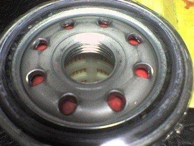

СообщениеДобавлено: Вс май 31, 2009 11:31 pm
Сообщения: 2024
Откуда: серов
а я себе два таких взял,типо сделанно в япии
Добавлено спустя 4 минуты 50 секунд:
DSC01052.JPG [ 56.49 КБ | Просмотров: 43521 ]
DSC01053.JPG [ 57.28 КБ | Просмотров: 43523 ]
