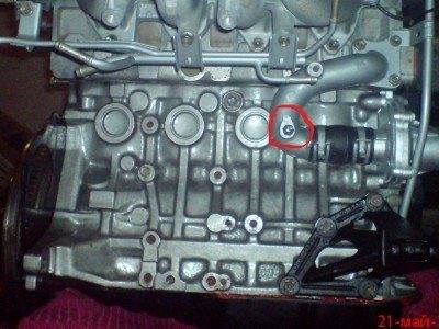

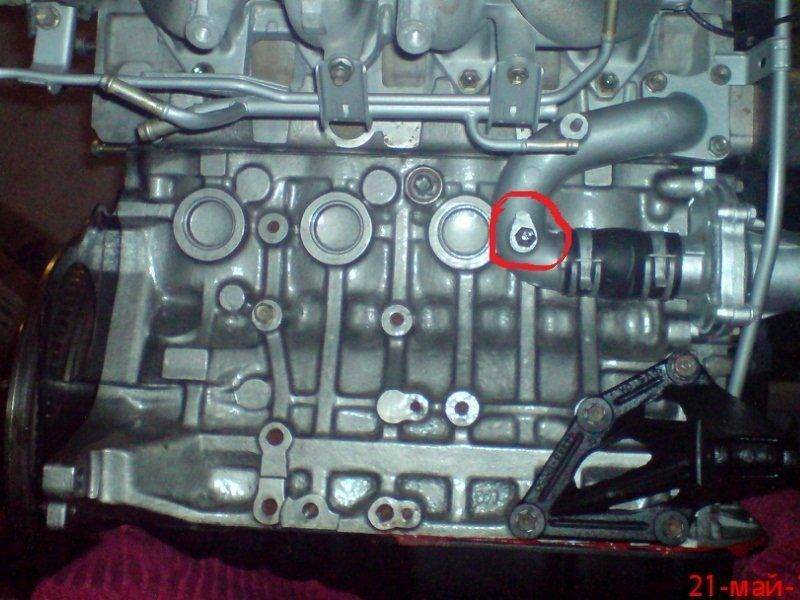

СообщениеДобавлено: Пн янв 17, 2011 11:39 am
Сообщения: 3941
Откуда: МО, г. Серпухов
alyovkin писал(а):
Что сможет электрик с мозгами - прогреть феном? заменить силовой транзистор? На что? А если не получится.
мой отец восстанавливает мозги из полных трупов (за исключением корейского дерьма, которое залитоенах). Только я не знаю, где ты территориально находишься...
alyovkin писал(а):
Я про отверстие для датчика на приборку
он не на головке блока,а на патрубке от помпы к головке блока

Спасибо MerTV за картинку. Теперь знаю, где искать.
корее всего у меня вот так :
Куплю БУ фланец как на картинке MerTV и выключатель.
AVENSIS 1999 Финка 4A-FE Bosch Motronic МКПП SEDAN TERRA
