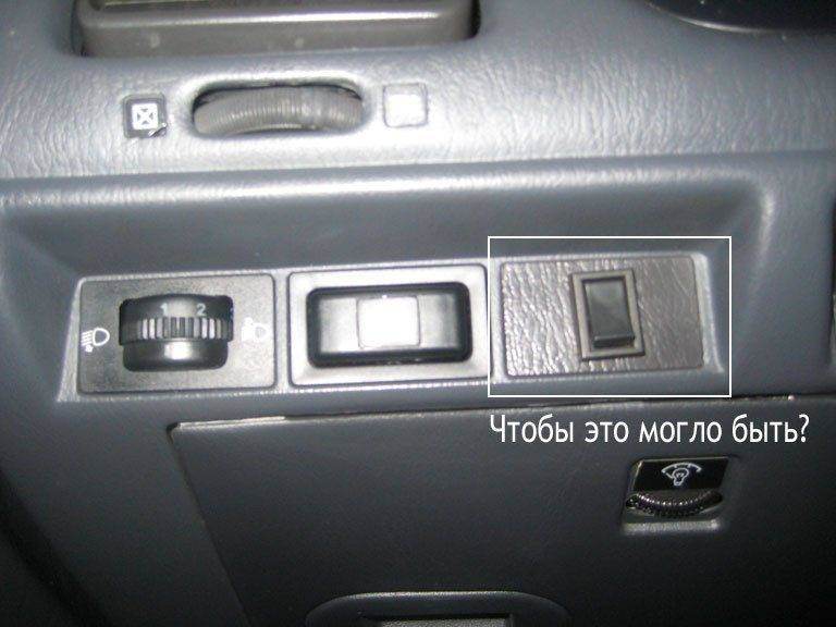

Ещё вопрос:
В салоне, там где гидрокоректор есть какой-то переключатель. Чтобы это могло быть?
IMG_2867.jpg [ 60.23 КБ | Просмотров: 1221 ]
СообщениеДобавлено: Пт янв 09, 2009 10:30 pm
Сообщения: 407
Репутация: −1 [ ? ]
Это может быть ХОТЬ ЧТО!!! и туманки,и обогрев сидений, и подсветка, и многое другое у кого на что фантазия горазда!!!
По проводам надо идти и поймешь что!
Может даже - уже не задействованая кнопка что то было и уже нет! и такое может быть!
Думай-гадай!
Добавлено спустя 1 минуту:
А в середине что за кнопка у тебя??? что задействует?
СообщениеДобавлено: Пт янв 09, 2009 10:31 pm
омыватель фар там, рядом.
