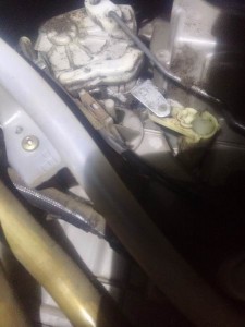

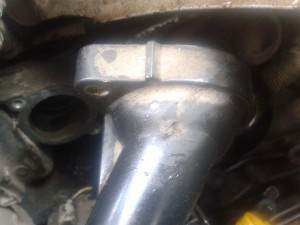

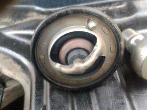

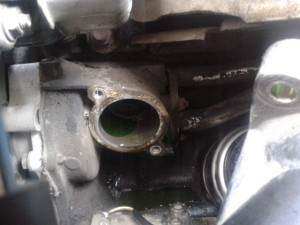

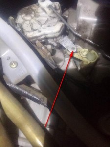

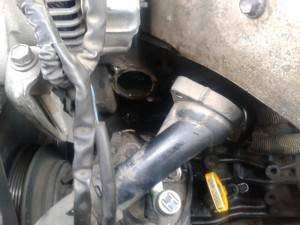

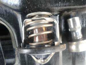

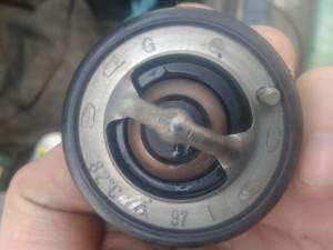

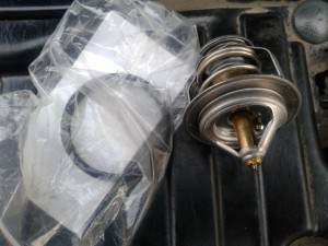

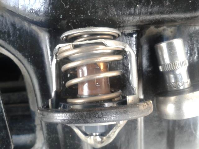

С хорошей погодой решил поменять термостат и масло и прокладку маслоохладителя. Итак
Снимаем вентилятор охлаждения.
Ставим тазик и откручиваем краник. Все стекает через отверстие в защите очень хорошо.
Головкой на 10 откручиваем термостат
Еще немного стекает в тазик. Потом тонкой трубкой отсасываем антифриз из помпы.
Вынимаем старый термостат
Одеваем на новый резиновое кольцо (я немного промазал герметиком)
Ставим на место новый термостат писюлькой к выступу на патрубке и затягиваем
Заливаем в радиатор антифриз, пожимая нижний патрубок и постоянно подливая в радиатор
Заводим. Сразу отметил что прогревается машина быстрее. Дождался когда оба патрубка стали горячие и довольный пошел домой...
термостат поставил такой же какой и стоял, т.е. 82
