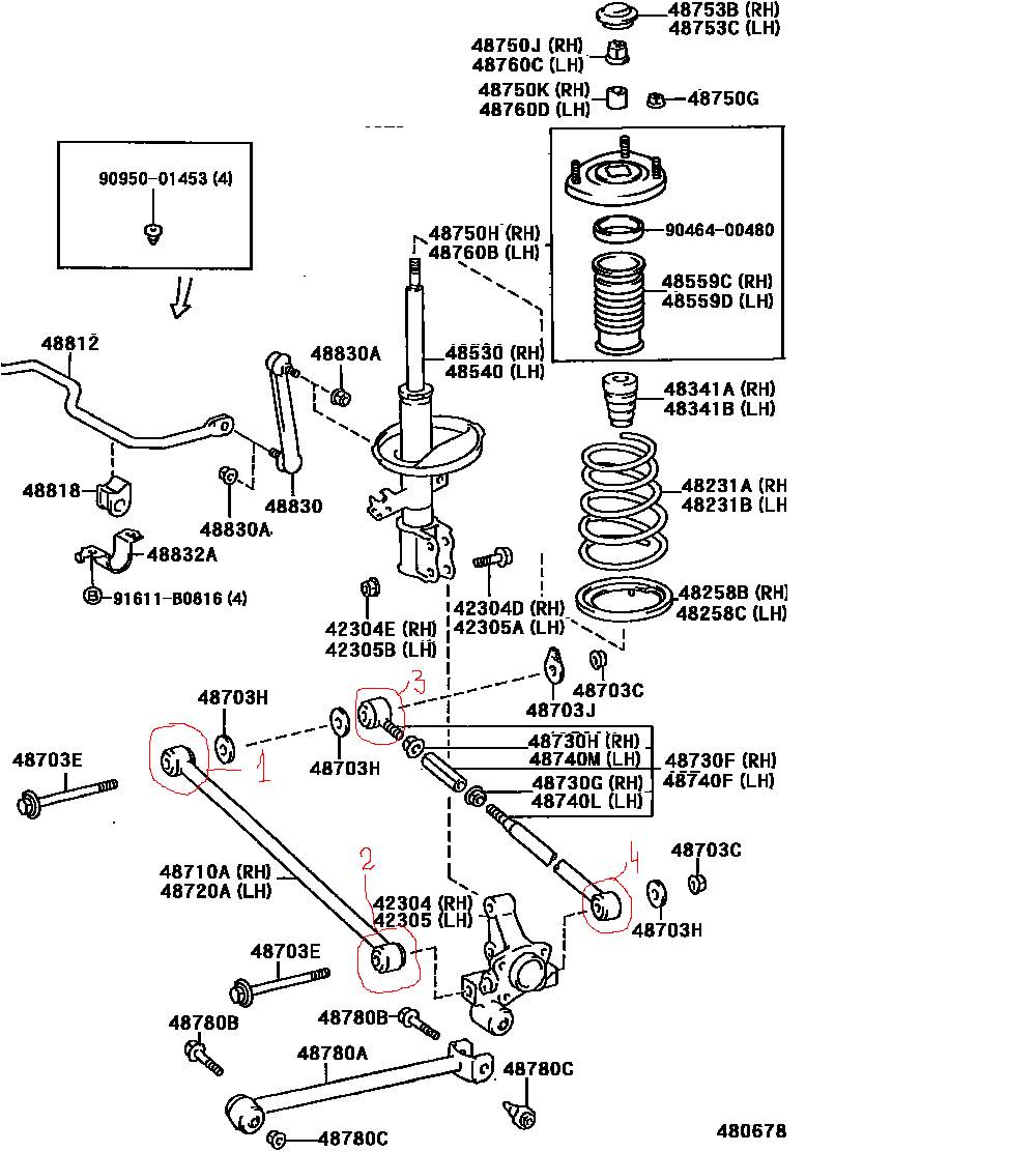

Интересуют плавающие сайлентблоки на задней подвески, вот эти :
podveska zad .PNG [ 69.49 КБ | Просмотров: 12658 ]
может кто менял , от чего нить подходит, посоветуйте.
