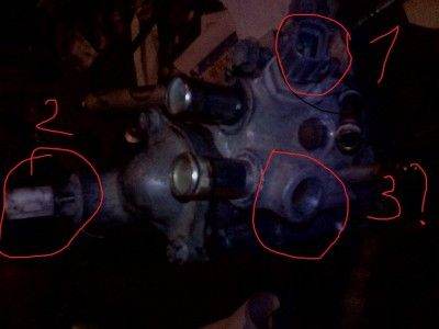

СообщениеДобавлено: Чт дек 26, 2013 8:03 pm
Зарегистрирован: Чт окт 17, 2013 3:32 pm
Сообщения: 13
Откуда: уфа
Машина: тойота карина, японочка седан
ребята подскажите номер датчика включения вентилятора. заранее благодарю
IMG_20131226_194026.jpg [ 142.29 КБ | Просмотров: 26510 ]
устала прокладка, каринка мерзнет
