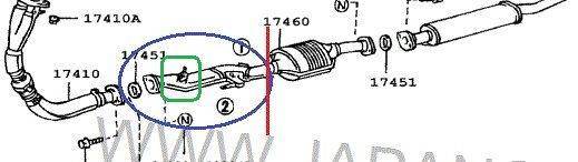

 Заголовок сообщения: Re: люди поясните нубу.
СообщениеДобавлено: Ср май 15, 2013 12:20 am
Сообщения: 2599
зелёным
выхлоп.jpg [ 31.57 КБ | Просмотров: 4450 ]

у тебя он вручивается?? в трубу?
Kupr_Soft как схему прислал?
В смысле? полез на экзист вырезал картинку, расместил тут
