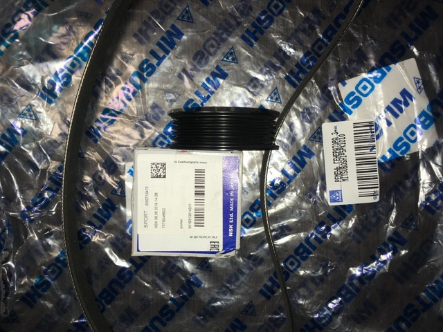

Может кому пригодиться.
Удалил трубки, компрессор, заменил старый ролик и ремень. Все номера на фото.

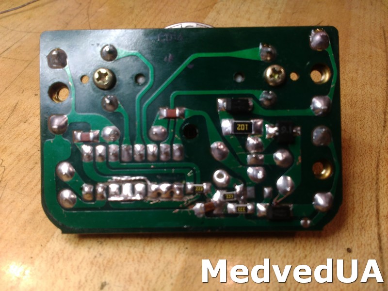

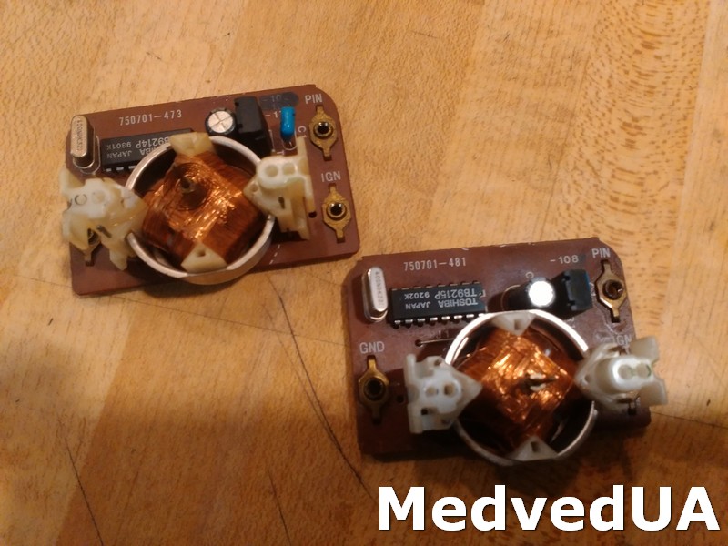

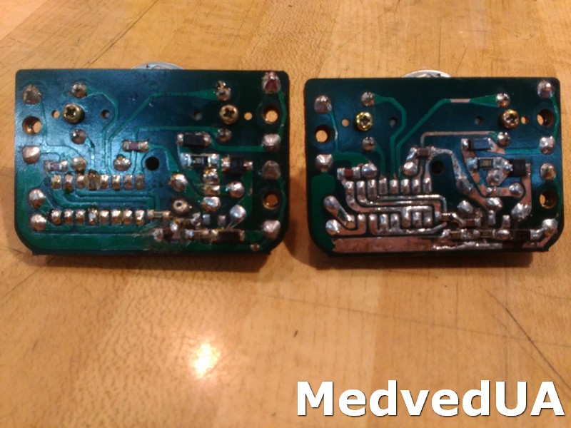

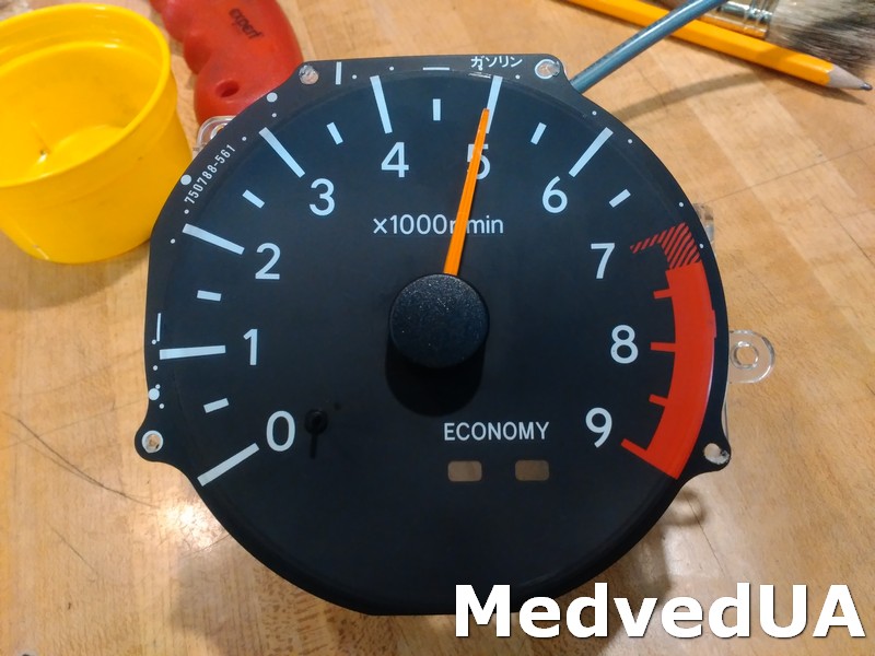

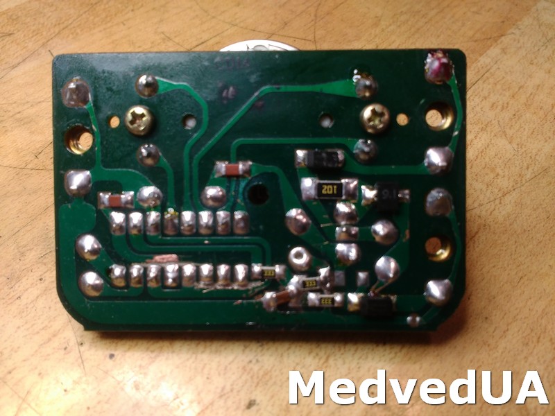

ВСЕМ ВЛАДЕЛЬЦАМ GTI НА ЗАМЕТКУ.
Имеется пациент - тахометр на 9000.
Очень хотел жить, старался, иногда дергался !!!! Но не судьба.
Была проведена чистка от гавенделей и полная пропайка платы - НЕ помогло, признаки жизни от прибора при проверке на столе не подавал.
Что в нём погибло выяснять не стал. Просто достал из загашника рабочий прибор на 8000 и провел сравнение.
Вид сверху
IMG_20210223_131111.jpg [ 124.86 КБ | Просмотров: 15942 ]
физические отличия в компонентах отсутствуют, различается только маркировка .....
Со стороны платы
IMG_20210223_131231.jpg [ 123.34 КБ | Просмотров: 15942 ]
Почти одинаково, различия только в обвязке микросхемы связанные с максимальной частотой прибора.
8000 по ближе
IMG_20210223_131247.jpg [ 110.71 КБ | Просмотров: 15942 ]
9000 по ближе
IMG_20210223_131301.jpg [ 110.69 КБ | Просмотров: 15942 ]

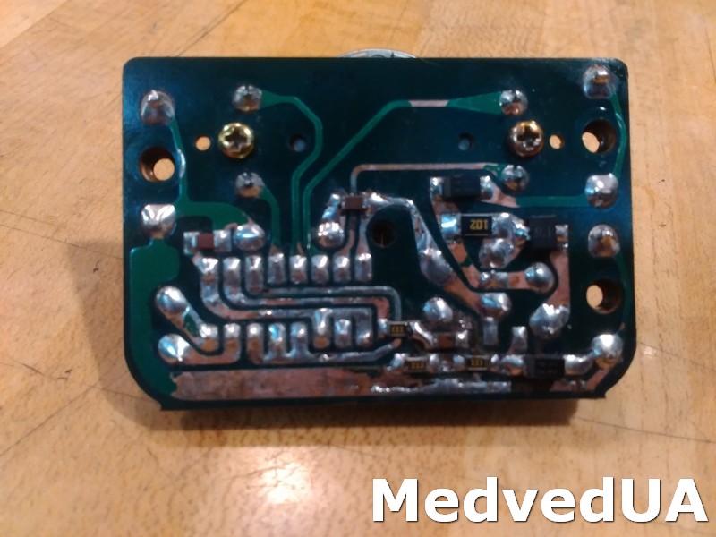

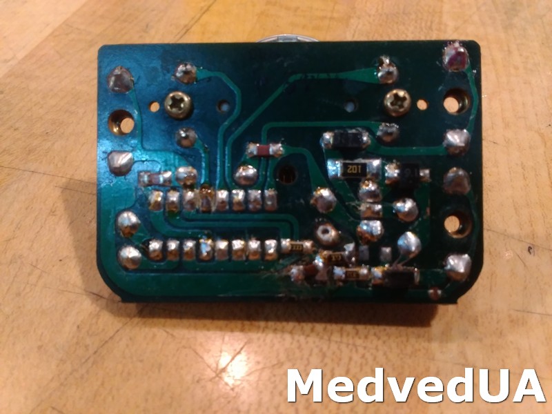

Насилуем дорожки на 8000 - режем для переделки под 9000
IMG_20210223_133009.jpg [ 126.5 КБ | Просмотров: 15942 ]
Паяем нужные перемычки, тем самым тах на 8тык превращается в GTI на 9000.
IMG_20210223_133920.jpg [ 123.24 КБ | Просмотров: 15942 ]
Естественно теперь на переделанный тахометр нужно поставить световод, шкалу и стрелку от 9000 ного.
IMG_20210223_134742.jpg [ 107.16 КБ | Просмотров: 15942 ]
Данной переделке подлежит любой бензиновый тахометр от японских приборок для кузова 19х до рестайла.
Карина Е, Корона(бочка), Калдина.
Дизель собран на абсолютно другой микросхеме и такой переделке не подлежит.
