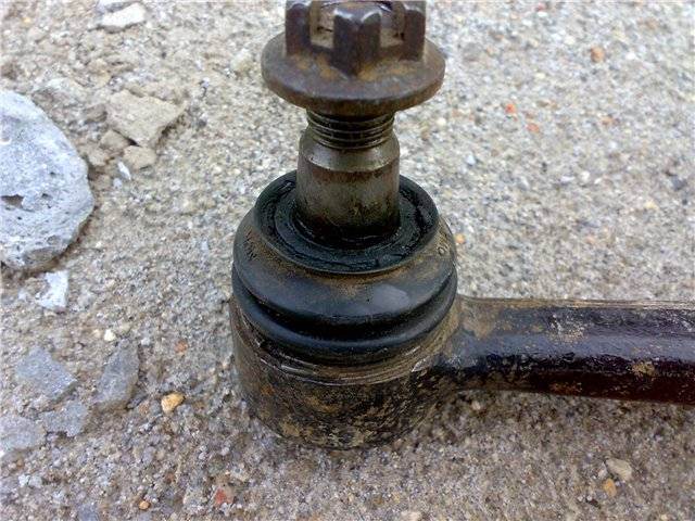

Парни нужны новые рулевые наконечники, оригинал ждать времени нет, кто подскажет с какой машины подходят?
 Заголовок сообщения: Re: Объединение информации по ГТИ
СообщениеДобавлено: Чт июн 05, 2014 5:10 pm
Сообщения: 1807
Откуда: Белгород
Репутация: 36 [ ? ]
Двигатель: Yamaha 3S-GTE
Точно не знаю можно поставить с другой машины,какой не помню или с обычной карины,там будет он прямой,а не кривой как у нас,главное резьба и длина,посмотри по наличию или подожди пока кто нибудь ответит!
Я себе заказывал мне от какой машины подобрали прямой наконечник,в гараже лежит,могу посмотреть на днях,но я не знаю подойдёт который мне привезли или нет,надо как то проверить!
СообщениеДобавлено: Чт июн 05, 2014 6:14 pm
Зарегистрирован: Сб май 12, 2012 7:55 am
Сообщения: 44
Откуда: Иваново р-н.Автовокзал
Машина: Карина е 92
Двигатель: 3sge
http://www.gtextreme.ru/forum/showthrea ... 70aed.html
Читай!
Я себе менял, если надо найду документы, там наконечник и тяга, вместе дешевле чем оригинальный наконечник выходят...
Тяга 45503-19215, наконечник 45046-29305.
