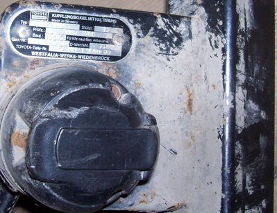

Парни, подскажите кто ставил фаркоп, бампер подпиливать не придётся? Фаркоп немецкий, стоял на лифте, но вроде как и на седан он же.
по середине в нижней части квадрат вырезать надо :)
