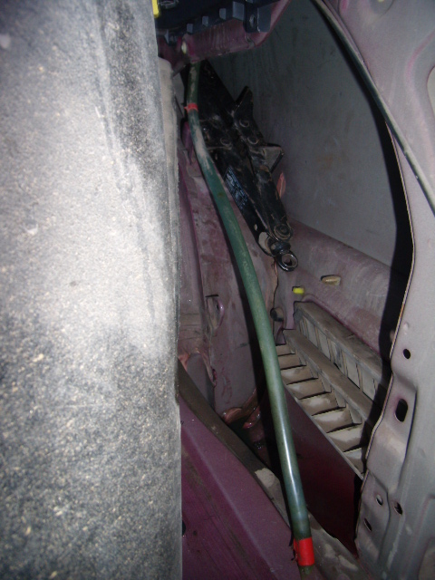

tj_tosha    вопрос под номером 1 непосредственно относится к вопросу номер 3. этот шланг скорее всего или обратка или так называемый клапан который предназначен как раз для того что бы не было давления в баке и соответственно вакуума. возможно к этому же можно привязать и вопрос номер 2. у меня есть маслянный радиатор но вентилятор всего один. и я че то не знаю помоему на всех каринах один вентилятор. на счет радиатора сказать ни чего не могу. на счет стоек)))) как это так стойки от таза?????? стабилизаторы должны быть по любому. как же ты так ее купил??????? чем смотрел???

SERG22  блин ну на третий вопрос ответьте)))
Garis   блин ну на третий вопрос ответьте)))
.....про шланг?
ну видимо,особенности конструкции,ведь завод же оставляет за собой право их вносить никого не предупреждая
а если серьезно,увидеть бы на фотке это штуку,тада можно чо-то сказать определенное...
SERG22  завтра будет фото))))))))))))
А почему стало сыро у пасажира справа в ногах?(Заметил на следущий день причём конретно сыро)В сё везде было закрыто,люк был открыт(Ну понятно в каком положении) шёл дождь,в машине пять пасажиров,ехал в беларусь))
tj_tosha  может антиыриз выдавило из печки? или все таки через люк натекло
evgeni   на счёт ваакума в баке-было такое что пасатижами открывал-не стал парится и просверлил троичкой сверлом в центре крышки и поядок.на счёт сырости в ногах пасажира-у меня небыло крышки на воздухозаборнике и тоже лило.из пластмассы вырезал ,согнул и на саморезы,ща в поряде
old_Duglas Шланг не дающий покою 1.фото как он есть 2.фото от куда он 3.фото куда (но батарейки сели и переснять уже не смог :( (полежат, согреются - еще сфоткаю) ОФФ рядом с шлангом толи кабель то ли трубочка в поролон обернутая (интересно с завода сразу в поролоне)

BrabusS  Не ручейковый)) типо генератора) А шланг похож на обратку, типо если перелил бензина оно по нему стекает обратно) Так понимаю кузов лифтбэк...
Garis про шланг не скажу(не понятно откуда он идет,такой толстый),а трубочка в поролоне,по ходу,топливный трубопровод,а вот та где у тебя под капотом змеевичок.....у тебя кандей имеется? просто у меня в этом месте проходят трубки кандея и в этом месте нипеля(или как там они называются) для запраки его
Евгений05  здорова.
выскажу свое мнение.... =)
шланг в то месте, где домкрат - это скорее всего шланг который выводит влагу.... точнее конденсат.
поэтому он и проходит в салоне.
чтоб не париться, посмотри куда он идет сверху... сними обшивку... сбоку...
и все станет ясно... у меня вроде есть такой же, но по нему ничего никогда не идет
SERG22  Значит по шлангу,он выводит влагу из люка которая туда попадает(по бокам както так,а всалон не попадает)шланг этот уходит в дырочку на улицу.Вот когда у меня натекло,так это я ехал с люком,а шланг был не воткнут в дырочку,а дырочка посему была забита,и всё это ушло в салон.Вот.По шлангу объяснил приятель,унего такой на ауди был.А вот што я обнаружил сегодня там.Шланчик был воткнут в дырочку.Вчера в багажнике пролил незамерзайку,там я её инашел.
вот шланчик выдернул и...

2 Serg22, а что у тебя за конструкция из белого пластика. У меня вроде такй нету. Мой кузов лифтбэк.

а незнаю нафига это нужно не задумывался)))А вот так это выглядит,хэтч у меня
