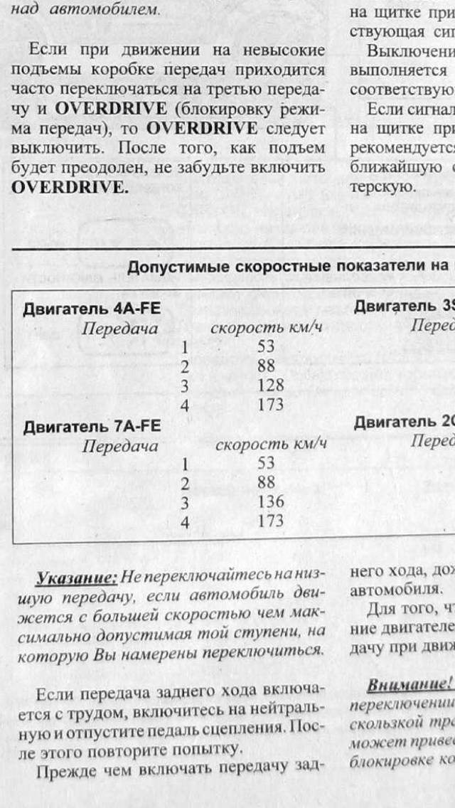

Fritz писал(а): А это еще зачем? Типа разогнать масло по двигателю = свечи почистить, что бы глушить с "чистыми" свечами Добавлено спустя 4 минуты 50 секунд:Просто для меня это как-то странно: 2 передача и 100 км. Нашла книжку по машинке, там астрономия просто для меня! Попробую приложить .

Lucky_257 писал(а): 2 передача и 100 км. иногда полезно Добавлено спустя 1 минуту 45 секунд:Lucky_257 писал(а): Типа разогнать масло по двигателю = свечи почистить как разогнанное масло свечи то чистит?  Раньше так делали на советских карбюраторных машинах (у вас инжекторная), типа для того ,чтобы излишки бензина не скапливались в камере сгорания или впускном тракте ,но у вас совсем другая ситуация ,и так делать совсем не нужно.

андрей софьин писал(а): Цитата: на моторе 1.6 не было тахометра не зависимо от года. поправьте, если не прав есть на 1.6 тахометры даже с 1992 года Добавлено спустя 10 минут 39 секунд:Lucky_257 а сколько километров у вас машинка пробегает за 1 выезд? желательно не менее 15 км причём не тошнить в пробках а пробежать с переключением на повышенных оборотах (как написано в книжке) тогда не будет на свечах ни чего образовываться, и будет нормально заводиться.

Цитата: есть на 1.6 тахометры даже с 1992 года не знал... а на калдине до 1.8 нету. Цитата: желательно не менее 15 км причём не тошнить в пробках а пробежать с переключением на повышенных оборотах (как написано в книжке) тогда не будет на свечах ни чего образовываться, и будет нормально заводиться. имхо. без разницы - тошнить, не тошнить, должно заводиться и ездить, и не троить
