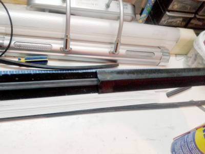

Комментарий к файлу: Самая подходящая лента. Сделано в США. но увы, давно такую не могу найти...

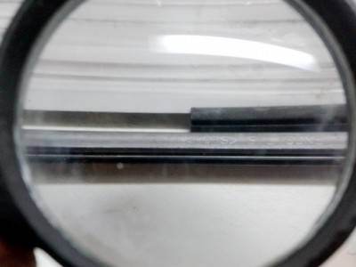

Комментарий к файлу: Вот сравнение снятых с дворниках Бош и купленная лента... Найдите 10 отличий
20140925_130637.jpg [ 85.84 КБ | Просмотров: 5881 ]

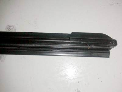

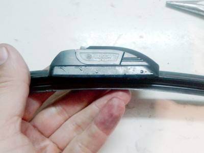

Комментарий к файлу: Итак разбираем дворник... Снимаем с помощью тонкой отвертки боковые защелки
20140925_124527.jpg [ 72.33 КБ | Просмотров: 5881 ]

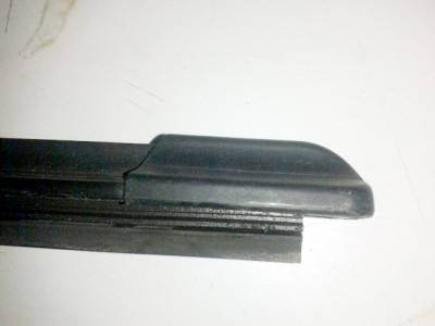

Комментарий к файлу: Снимаем обе.

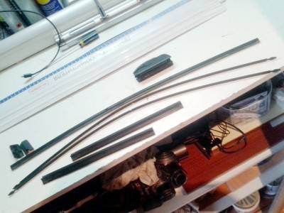

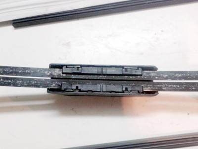

Комментарий к файлу: Разбираем все остальное...
20140925_124939.jpg [ 120.7 КБ | Просмотров: 5881 ]

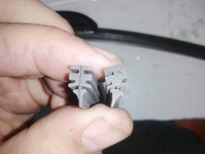

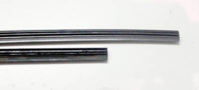

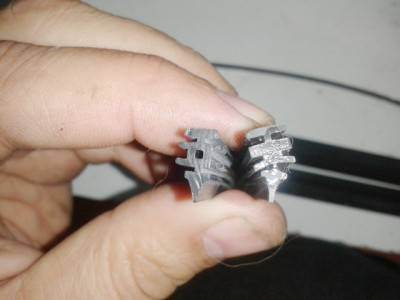

Комментарий к файлу: Вот разница в лентах. Хорс немного толще в посадочном месте (она слева). Будет немного сложнее вставить в отличии от США - та входит как родная без усилия
20140925_125205.jpg [ 85.28 КБ | Просмотров: 5881 ]
