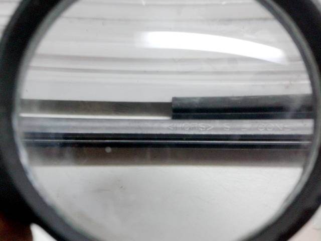

Комментарий к файлу: Оказалась фирмы "Хорс"
20140925_125312.jpg [ 74.05 КБ | Просмотров: 5876 ]

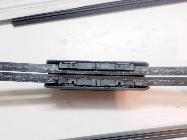

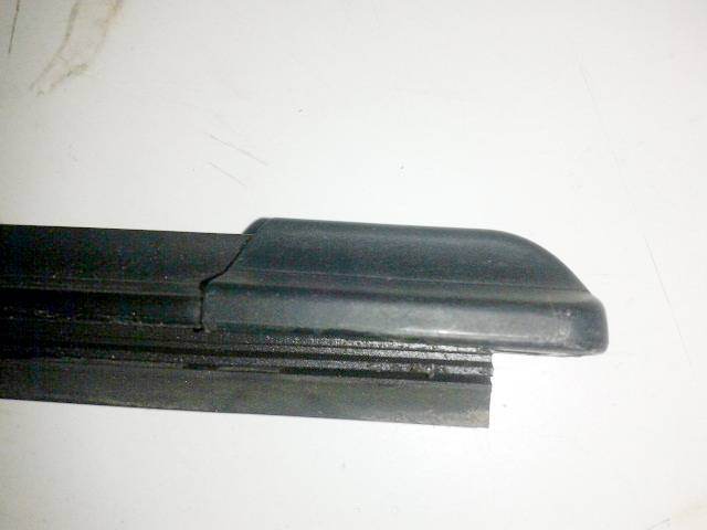

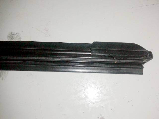

Комментарий к файлу: Итак разбираем дворник... Снимаем с помощью тонкой отвертки боковые защелки
20140925_124527.jpg [ 72.33 КБ | Просмотров: 5876 ]
Комментарий к файлу: Снимаем обе.
20140925_124752.jpg [ 57.75 КБ | Просмотров: 5876 ]

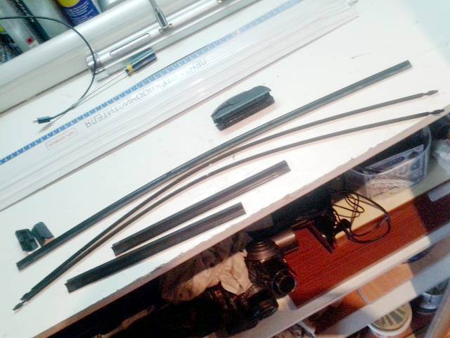

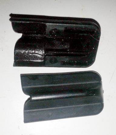

Комментарий к файлу: Разбираем все остальное...
20140925_124939.jpg [ 120.7 КБ | Просмотров: 5876 ]

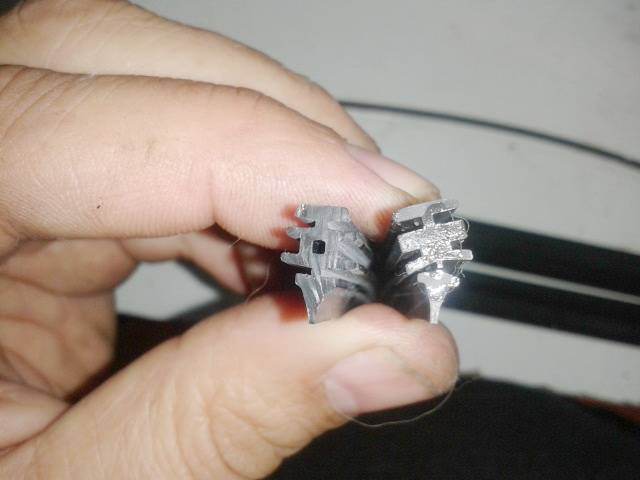

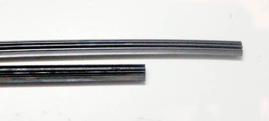

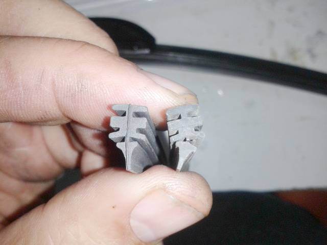

Комментарий к файлу: Вот разница в лентах. Хорс немного толще в посадочном месте (она слева). Будет немного сложнее вставить в отличии от США - та входит как родная без усилия
20140925_125205.jpg [ 85.28 КБ | Просмотров: 5876 ]

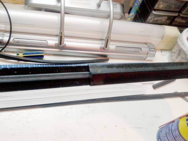

Комментарий к файлу: Предварительно все помыв от грязи и смазав ВД-шкой начинаем собирать
20140925_125511.jpg [ 82.09 КБ | Просмотров: 5876 ]

Я даже не разбирал,они и так меняются нормально,правда хорс какой то дубовый пошел.
 Заголовок сообщения: Re: Замена ленты в дворниках
СообщениеДобавлено: Сб сен 27, 2014 3:52 pm
Сообщения: 6128
разборка потребовалась именно для хорса, американские ленты вставляются на раз...
