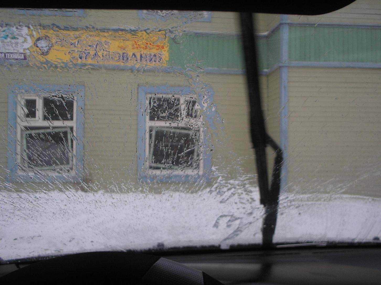

поставил форсунки от вольво ( на корона клабе спер номерок)
брызгает очень круто :) я доволен
