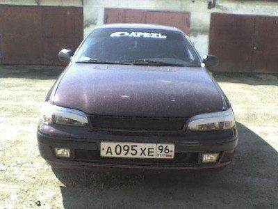

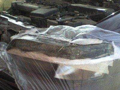

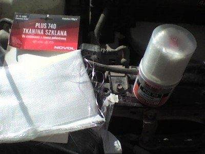

Ну вот,сегодня сделал фото на машине сделанных ресниц,собственно процесс,в принципе почти то же самое,что я вылажывал ссылку выше,только пишевую пленку я не использовал,а взял скотч малярный,облепил фару с поворотником,нарисовал будущий профиль ресничек фломастером,потом намазал типо литола на скотч и прилепил пленку.Вырезал куски стеклоткани,использовал набор для ремонта бамперов,и взял попробовать стеклоткань,типо как мешки,в которых сахар по 50 кг такая структура короче,ложил два слоя,отвердителя лучше в смолу добавить больше,но не меньше,иначе мождет не затвердеть,куски вырезал побольше,два слоя потом нормально режуться ножницами.Сначала мажем пленку смолой,потом ложим стеклоткань и тоже кисточкой продавливая пропитываем стеклоткань,кисточек лучше взять две три,потому как смола затведеть может быстро,и не успеете второй слой положить,кисточка схватиться.Между первым и вторым слоем я выжидал,уже не помню сколько.Когда подсохнет,можно снять,чтобы высохло до конца,но лучше оставить на машине сохнуть,я снимал где то часа через два,в принципе не повело.Когда высохнет,рисуем контур,как нравиться и обрезаем,берем шпаклевку она идет,как самая мягкая,намазываем полностью ресничку и ложим сохнуть,потом вышкуриваем,так надо раза два три,чтобы нормально получилось,можно более менее крупной шкурить,потом доведете до нормы 800 шкуркой,в конце 1000.Грунтуем,проходим шкуркой на 1000 и красим,лепим на двухсторонний скотч,фото с сотового,как надыбаю нормальный,то сделаю как на машине стоят еще.

если будет много отвердителя, может начать крошится...насколько я знаю
