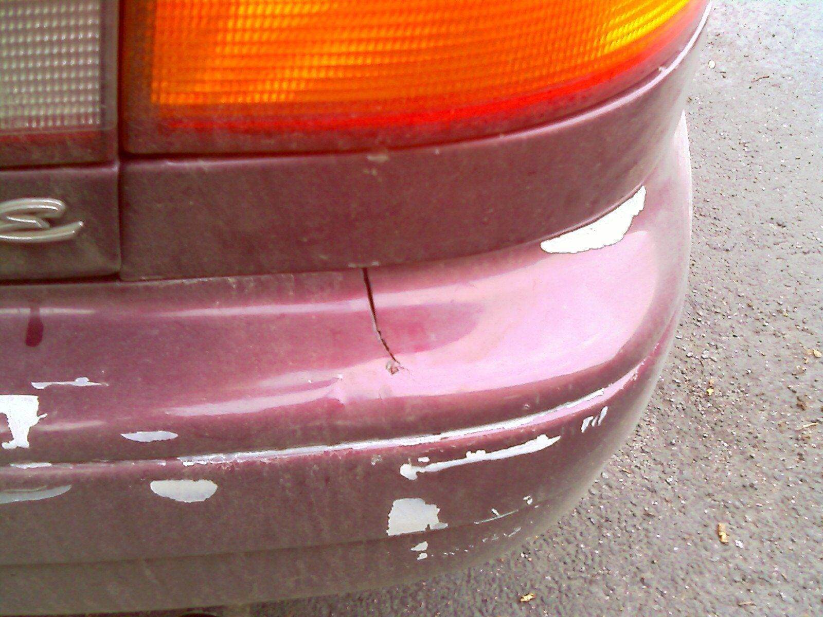

вот она злаващая трещина))
Алексей Коннов спасибо за столько шикарный ответ!!!
в картинках это никак не показать?так сказать проилюстрировать :D

и как кстати можно весь бампер заодно зачистить под покраску?
IMAGE_118.jpg [ 386.93 КБ | Просмотров: 11212 ]

вот она злаващая трещина)) и как кстати можно весь бампер заодно зачистить под покраску?
Не знаю как Кариновский, а Короновский бампер на ура клеится Эпоксидкой, я использовал клей Эпокси какой то №1, для армирования использовал сеточку, которая клеится наподобии скотча и использиется строителями для заделки стыков между гипсокартонными панелями.
Как делать:
1) Берем балгарку и распиливаем трещину. Можно напильником. Все это делается что бы клей свободно заполнил внутреннее пространство трещины.
2) Все зачищается наждачкой до чистого пластика. У меня бампер на кой то ляд был покрыт тонким слоем краски с внутренней стороны. Также на внутренней стороне пластика наносим острым предметом несколько глубоких царапин.
3) Бампер должен быть чистым, после зачистки наждачкой все обязательно обезжиривается.
4) Наклеиваем снаружи малярный скотч. Снутри наклеиваем армирующую сеточку.
5) Заполняем трещину клеем изнутри, продавливая его через армирующую сетку.
6) Потом сутки все сохнет и можно шпаклевать и красить.
По поводу прочности. Адгезия клея и пластика была хорошая. Подтеки клея оскребались ножем только вместе с пластиком. Соединение достаточно эластичное, во время сборки забыл подключить поворотники (они в бампере), потом пришлось отгибать бампер как раз с сделанной стороны, ничего не сломалось. Тестовый пинок кирзовым сапогом также прошел на ура.
Хотя, спорить не буду, возможно что зимой расспыпется.

Алексей Коннов писал(а):
эпоксидка к ней не липнет
хм. мой бампер вылечен смолой и стекломатом :)
очень даже крепко получилось

я сейчас свой кромсаю,буду лепить губу,купленную на рынке от таза,а эпоксидкой со стекловолокном еще в прошлом году передний клеил,ничего не отвалилось,братану на лансере клеили серпянкой с клеем,тоже типо эпоксидного,все держиться

Первый фильмец - великолепен. Спасибо, очень познавательно. Только я пол-россии обзвонил, пытаясь купить этот легендарный триэмовский комплект для клейки полипропилена. И нихрена мне не удалось его даже найти в продаже. А уж скока он стОит - до сих пор мне не известно.
Второй способ - самый на мой взгляд лучший. Только с фенами и горелками проблема. Я нашёл в продаже ювелирный на керосине, но он продаётся по цене 9 тысяч русских рублей. Горелки на газе для зажигалок я в продаже не видел... :(
А насчёт эпоксидок, клеющих полипропилен - любопытно. Или это не полипропилен, или это какая-то навороченная эпоксидка с высокой агдезивностью. Я пробовал стеклоткань с нашей старинной "Эрой" и Хенкелевским "Эпокси". Эра просто отлипла по засыхании, а эпоксин отлип уже при эксплуатации. Если вспомните марку эпоксидки - напишите, для меня этот вопрос остаётся открытым.

Максим 1.6 4а-fе писал(а):
какой метод лучше?
Лучше фирменные технологии, вкупе с фирменными материалами, как в фильме, на который я дал ссылку выше. Но блин, дорого всё это в сервисе, а в рознице такие материалы в приемлемом небольшом (на один раз) количестве вряд-ли найдёшь. опять-же опыт мало-мальский иметь надо. Попробуй вот такой бюджетный вариант: http://www.zr.ru/articles/40628 У меня знакомый Камривод его успешно использовал для ремонта пластика в старой Камрюхе своего сына. Сваривал расколотые пополам детали обивки боковин багажника на Камри - универсале. Швы были длиной 40 - 60 см! Недавно потёкший бак на поломоечной машине Керхер отремонтировал у нас на заводе этим способом.

да байда это все,в ролике та же серпянка,которую в магазе продают для гипсокартона,бампер братану лепили двухкомпонентной эпоксидкой из двух тюбиков железных,даже цвета те же,что до,что и после смешивания,100 ре клей этот в магазе,а с чего вы решили,что этот 3м к вашему бамперу приклеиться,факты есть,сегодня доберусь до своего бампера,и попробую как держит,после года эксплуатации и отпишу

МБ это полиэфирка была а не эпоксидка.

короче не держит эпоксидка со стекловолокном,по крайней мере,которой я клеил,просто там нагрузка не большая,еще шпаклевкой было замазанно,поэтому наверное и держало.
и еще можно впаять сетку из кинескопа телека черно белого,пишут,что держит,я делал,правда она ржавая была и долго не продержалась
СообщениеДобавлено: Чт июн 11, 2009 4:42 pm
kostolom
полиэфиркой пробуй. или пайкой, я уже не первый раз слышу что не будет заводской бампер деражать эпоксидка.
