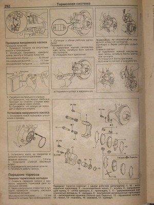

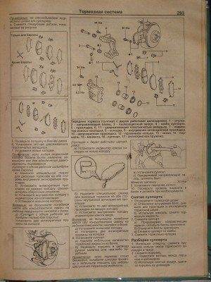

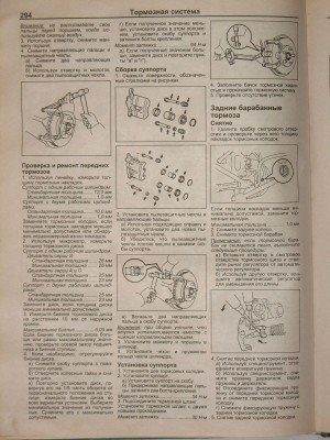

Скиньте ктонибудь плиз ссылку с обьяснением замены тормозных дисков и колодок
Toyota Carina E 1.6 XLI .120 hp. 1997

Есть чудная вещь, называется книга, и её лучше купить и тут много чего можно подчерпнуть http://www.toyota-club.net/files/02_st-expl.php
IMG_2205.jpg [ 384.68 КБ | Просмотров: 3605 ]
IMG_2204.jpg [ 356.83 КБ | Просмотров: 3589 ]
IMG_2203.jpg [ 350.67 КБ | Просмотров: 3632 ]
СообщениеДобавлено: Ср фев 18, 2009 2:00 am
Зарегистрирован: Вт янв 13, 2009 2:16 am
Сообщения: 25
Откуда: г. Одесса
Спасибо Петру за фото. Респект за отличное качество.

а какая должна быть минимальная толщина? :?
СообщениеДобавлено: Пт июн 12, 2009 10:23 pm
Сообщения: 362
на 3 картинке написано :wink:

Если толщина диска 25мм, то максимальный износ - 2мм, т.е. минимальная толщина диска - 23мм.
