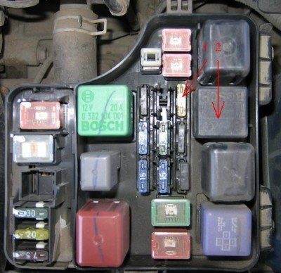

Нужный предохранитель ribolov75 указал правильно!!!
СообщениеДобавлено: Чт июн 25, 2009 4:16 pm
Сообщения: 2472
Откуда: Волгоград
Репутация: 38 [ ? ]
1 на схеме написано EFI
2 написано EFI MAIN (что это???) Я его вытаскивал :?
EFI.JPG [ 56.96 КБ | Просмотров: 3340 ]
СообщениеДобавлено: Чт июн 25, 2009 4:21 pm
Сообщения: 903
Машина: Toyota CarinaE
Двигатель: 4A-EF LB
Вытащил предохранитель 1, включил зажигание на 2-3 мин. Выключил зажигание - поставил предохранитель на место и УСЕ!!! Вот тебе счастье - мозги сброшены!
Добавлено спустя 2 минуты:
А под номером 2 это РЕЛЕ, а не предохранитель!

Аааа, значит я тормознул, сорри. Ну хоть будем знать.

Чтоб мозги сбросить! Как ни странно но без электрическва - ничего не работает. :D
Добавлено спустя 2 минуты 3 секунды:
Второй способ сброса мозгов - это отсоединить клемму АКБ. Но этот способ более трудоемкий. :)

Atoll74
А если вытащить EFI MAIN ничего не произойдет?

DenChugun писал(а):
Atoll74
Вытаскивал-ничего страшного не происходило,только авто без него не заводится

А мозги соответственно не сбрасываются????
А я то думал, что это такой большой предохранитель :D
Кстати 40 раз уже про этот EFI терли и ни разу на фото нормально не могли нарисовать. Ну хоть теперь разобрались. В FAQ надо инфу закинуть в тему про Диагностические разъемы. Да я знаю что там все есть, но на фото понятнее и нагляднее.
