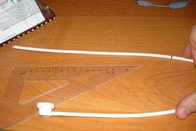

У наших машин, простите, свечные отверстия в очень длинных колодцах, а длинной трубки с балоном не идет! Эт как же вы в цилиндры умудрялись попадать? Или сверху, всю грязь с колодцев в цилиндры сдули? Заодно и колодцы почистили. Может только в третий цилиндр случайно и попали?

там очень длинная насадка к балончику идет. Я пользовался такой штукой, мне понравилось, после применения номера на поршнях читались легко, тока свечи и масло лучше сменить, свечи были просто в г...не, хотя масло менять судя по инструкции и не обязательно, но мое мнение лучше сменить

можно насадочку сфоткать. Весь трабл в её отсутствии. 8см - ты считаешь длинная? Она даже до хвостовика свечи не достанет.

да она в длину около 20 см, попробую сегодня сфотать

Мне пришлось прикупить балончик ML, с ним трубочка шла подходящяя с равпылителем во все стороны. На ней сделана заметка, это чтоб не ошибиться, что в цилиндр попал, а то трубка часто упирается в начало резьбовой части свечки и кажется что уже она в цилиндре. Вот так и смоешь всю грязь в цилиндр. Метка сделана при среднем положении поршней в цилиндрах и на уровне верхнего среза колодца. На фото видно, что метка далеко за 20см. +к этому, ты балончик горизонтально держишь, получается. И чего ты в цилиндры вкачиваешь? газ углеводородный? Моя трубка позволяет мне балончик держать горизонтально.

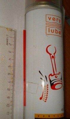

Вот родная трубочка на фото, я её даже не откреплял. Чуток ошибся, она 10см.
трубка.jpg [ 108.69 КБ | Просмотров: 18558 ]
хадо.jpg [ 46.01 КБ | Просмотров: 18565 ]
