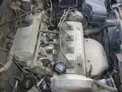

СообщениеДобавлено: Чт июл 09, 2009 1:39 pm
Зарегистрирован: Пн дек 08, 2008 2:36 am
Сообщения: 146
Откуда: Piter
не знаю
у меня у трамблёра 4 провода ,а катушка видимо встроена в трамблёр
првода оказались короче тех которые у меня стояли
но эти я дотянул
с новыми проводами движка стала работать немного помягче , к тому же я недавно поменял свечи
вообщем странно конечно
но почему я меня из трамблёра 4 провода я не понимаю
4A-FE Sedan 08.1992 XLI
СообщениеДобавлено: Чт июл 09, 2009 1:53 pm
тогда у тебя не ЛБ
Nick85 писал(а):
4A-FE LB
СообщениеДобавлено: Чт июл 09, 2009 1:56 pm
Сообщения: 146
Откуда: Piter
а почему тогда по вину и в ПТС по силам
всё указывает что ЛБ
СообщениеДобавлено: Чт июл 09, 2009 2:00 pm
Nick85 писал(а):
ПТС по силам
На это забей.
Nick85 писал(а):
по вину
Озвучь свой VIN.
у тебя не ЛБ
Вольдемарик истину говорит.:)
СообщениеДобавлено: Чт июл 09, 2009 2:04 pm
Nick85 писал(а):
а почему тогда по вину ... указывает что ЛБ
SED/LB? Это седан/лифтбек :)

блин а я купил недавно новые свечи для ЛЮ
поставил зхазор 1,3
мой VIN JT153ATK000042776
СообщениеДобавлено: Чт июл 09, 2009 2:19 pm
Nick85
Cтавь эти свечи, все будет нормуль.:)

Nick85 писал(а):
ак я в итоге так и не понял
у меня ЛБ или нет?
Фотки сделай под капотом планки инжекторной, точно скажем :)

вы имеете ввиду рампу сфоткать??
СообщениеДобавлено: Чт июл 09, 2009 3:27 pm
Сообщения: 193
Откуда: Смоленск
Машина: Subaru Forester
Двигатель: 2,5 Атмо
Nick85 писал(а):
так я в итоге так и не понял
у меня ЛБ или нет?
А ты сфотай куда у тебя форсунки вставлены.
Именно

СообщениеДобавлено: Чт июл 09, 2009 3:28 pm
да, можещь еще с переди и с правого бока машины сфоткать моторый отсек

я так понял что это не ЛБ
а если так
то грозит мне чем-нибудь ,что я поставил свечи от ЛБ

СообщениеДобавлено: Чт июл 09, 2009 3:34 pm
не ЛБ
СообщениеДобавлено: Чт июл 09, 2009 3:36 pm
Сообщения: 146
Откуда: Piter
так а как на счёт свечей?
СообщениеДобавлено: Чт июл 09, 2009 3:38 pm
Сообщения: 1534
Откуда: Москва, Солнцево
Репутация: 30 [ ? ]
Работает ровно? без пропусков?
Если да то гоняй на них, потом новые нормальные купишь)
Да ничем не грозит,если тебя самого ничего не раздражает езди и не думай.
