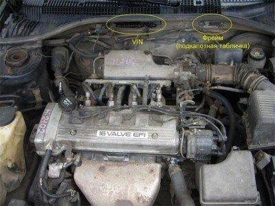

Ильдан, и в ПТСке тоже не написан? А под капотом смотрел?
Вин.jpg [ 61.04 КБ | Просмотров: 4918 ]

А не наоборот? У меня где у вас VIN обозначен, там фрейм написан, а ВИН мне не положен. Да и логичнее номер кузова на кузове выбивать, а вин на табличке.

maddmr, не ненаоборот... У тебя да

и VIN в данном случае одно и тож. Ильдан, у тебя под капотом вообще никаких цифр нет или , все же, есть? Может изначально твоя машина была праворукой?.. Должен быть Фрейм на моторном щите.

этот номер по ПТС-ке идет как номер кузова.
Да - это Фрейм, по нему и надо заказывать. Правда, не у каждого продавца есть каталоги на "праворукие" машины.

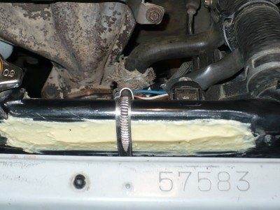

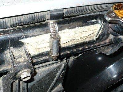

Заклееный радиатор уже не течет 4 тыс .км.Хомут поставил для надёжности-может от него никакой пользы , но убирать не стал не мешает Вот так у меня получилось.
1.jpg [ 154.58 КБ | Просмотров: 4936 ]
2.jpg [ 159.62 КБ | Просмотров: 4941 ]

Какая, если радиатора то я ножиком за плассмасу которая подпружиненая зацеплял и "отковыривал".Там всякие ошмётки , остатки герметика Всё промыл и наместо защелкнул.Усё

ребят подскажите разобрал радиатор т.е отсоединил верхнюю крышку радиатора хочу заклеить из нутри простым герметиком как думаете проканает ? ни кто тне пробовал ?
СообщениеДобавлено: Сб авг 29, 2009 9:59 pm
врятли проканает. крышку поменяй заодно.
СообщениеДобавлено: Сб авг 29, 2009 10:05 pm
Сообщения: 1319
Откуда: 66 регион. Пышма
Если крышка целая попробуй. Почисти обезжирь намаж герметиком и поставь.После того как усики загнёшь то я думаю может поставить хомуты как я делал (на фото) только пару или три шт. в доступном месте .Может проканает хотя не факт ,но попробовать можно
