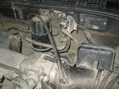

По поводу д.б. электропневмоклапан быть на Boshe или нет, посмотри есть у тебя пустующая фишка на 2 провода в районе БДЗ, способную дотянуться до района моторного щита.
Внимание! На фото подключение шлангов на электропневмоклапан повышения ХХ неверное!!! Шланги на самом клапане поменять местами!
IMG_3583.jpg [ 107.94 КБ | Просмотров: 7865 ]

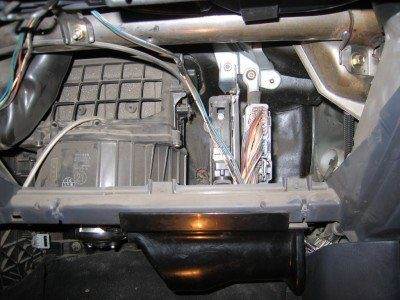

Не то чтобы очень серьёзно :) Я уже в свою деревяшку пересаживал всю дверную проводку от короны , стеклоподъёмники (Corona), мозги ЦЗ (Corona), заказывал в экзисте подлокотник с дыркой блока кнопок, ставил очёчник (и в процессе выяснил, что под него у меня нету кронштейна) и туманки от калдины (и в процессе выяснил что у меня нет ни проводки, ни контактов под реле в блоке, ни рамок под сами туманки). Зеркала - в процессе. Так же на данный момент у меня допустим есть купленная кнопка кондея, но разъёма для кнопки в блоке климата нет. Уровень получаемого геморроя - можешь себе представить. :D
Ну и конечно трубок, кроме как в экзисте, взять мне неоткуда. А это получается совсем сверхбюджетное решение. Разве что попытаться сделать шланги вместо каждой трубки. Короче я несколько утомлён уже этими манипуляциями и пока отложил время Ч.
Насчёт разъёма под клапан - его вроде как нет (завтра будет время - покопаю подробнее). Но это, к сожалению, мало что значит. Может там просто кастрированная коса - а в более полной версии разъём и клапан есть.
У меня ещё рядом с ECU есть таинственная коробка (АБС нет, если что). ЧТо это такое - страшно даже подумать :D
Про левые провода на фотках - не ругайте. Это наследство от прежних хозяев - ныне никаких соплей нет.
что это.jpg [ 328.9 КБ | Просмотров: 7865 ]

СообщениеДобавлено: Вт июл 28, 2009 7:22 pm
Это не коробка. Это блок разъёмов и реле. Вчастности, там реле бензонасоса находится.
На Бошевской машине - нет этого клапана и в версии с кондеем!

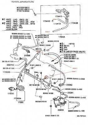

sauber
так куда трубку воткнуть то
Металлическая трубка красным обвел на схеме
1.JPG [ 149.69 КБ | Просмотров: 7878 ]
