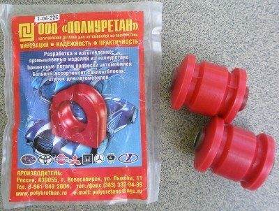

Вот такие С/б приехали в задний кулак, ещё не мерял.

Dmitry_R
Неплохо, а цена вопроса? А то я пропустил этот момент что-то)) уж очень хочется мне все сайленты поменять, вот с моря вернусь и займусь)
_________________ BMW 318i, 90 кузов, 2,0л/136лс 2011г.в. BMW 523, 39 кузов, 2,5л/170hp 98г.в.
| Вернуться к началу |
Dmitry_R
Добавлено: Ср июл 15, 2009 2:06 pm |
| Главный специалист по FAQ, Модератор |
Зарегистрирован: Вс фев 24, 2008 3:24 pm Сообщения: 7554 Откуда: Украина, Днепропетровская обл. Репутация: 167 [ ? ]
Jackinda писал(а): Неплохо, а цена вопроса?
Там и телефончик есть, и номерок детальки, звони.
Цена в Украине может отличатся. немногj меньше 20$

Jackinda писал(а): Отчетик по замене будешь делать!?)
Дык было уже по замене обычного, так разницы никакой только цвет другой и гораздо туже входит.
