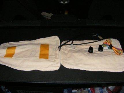

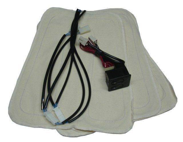

ЛЮди тут такой вопрос Скоро ведь зима и мне асё таки охота установить попогрейки.
подскажите какие нужо покупать ?? видел что десятошные подходят ??
и как их пределывать на чехол или не сиденье ? ? они потом не мешают ??

В топе про разборку сидений, есть фотка попогрея оригинального. Так вот сам девайс покупается от 10-ки. (они продаются отдельно) и легко штатный сгоревший заменяется)

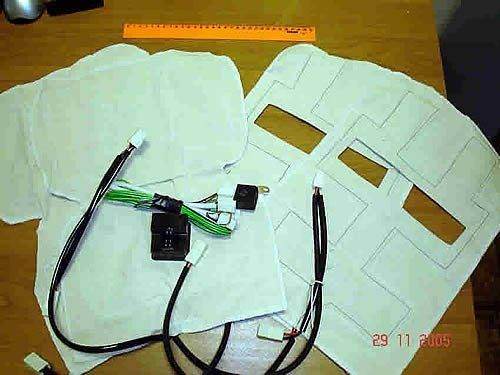

ненаю как насчет 2 режимов, но проводов тоже 3 приходит. Комплектов много на выбор) от 750р до 2500 тр за комплект.

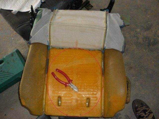

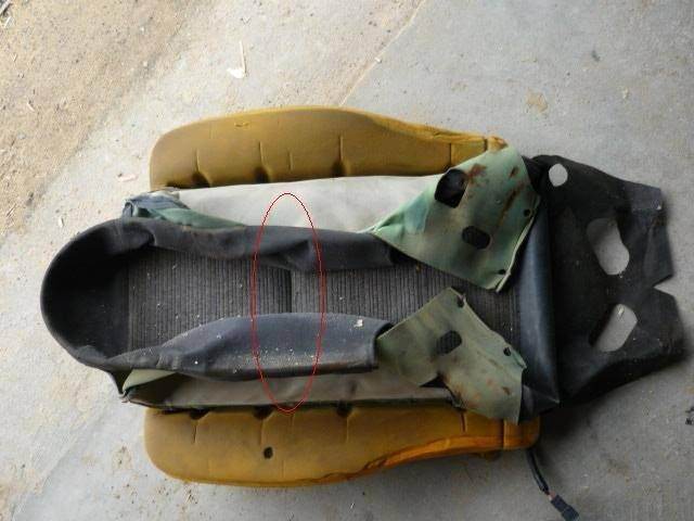

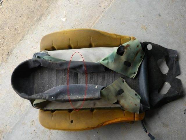

а как на водительской и пасажирской сидухе они крепятся снизу ??? там же идёт проволка а попогрейка как я понял большая
а ещё может кто знает как с проводкой ??? я когда подлокотник снимал видел там провода с фишками, это для подогревов ??
Комментарий к файлу: вот здесь
feb53df89034.jpg [ 54.33 КБ | Просмотров: 16910 ]
Комментарий к файлу: Ну заодно и здесь ??
0a2772988b9f.jpg [ 43.43 КБ | Просмотров: 16906 ]
Carina E 1992 гв. 4 AB мкп хэтчбек 1600 см3 99лс. Япония комплектация стеклоподъёмники, АВС.
СообщениеДобавлено: Чт июл 30, 2009 9:46 pm
Сообщения: 2024
Откуда: серов
на первой картинке она как раз в том круге,где обвел,пришито к чехлам,на второй почти по всей длинне,просто фоту надо как выглядит в том месте,так не объясню,провода под подлокотником это на кнопки,синяя и типо светло желтой фишки,на сидухи питание идет в черных гофрах с черными фишками они под сидухами должны быть

фота родной,у меня чехлы не родные,потому в том месте,где материал не сплошняком раньше стояла спица там,сейчас ее нету,поэтому у меня емеля нормально лег,я думаю если ее даже с родной удалить,плохого ничего не будет.К стати на кнопках по два положения,типо среднее и максимум,питание с кнопок напрямую не идет,а уходит от кнопок под панель,оттуда под сидухи на обогрев,схему не смотрел,так к сведению
DSC01284.JPG [ 50.45 КБ | Просмотров: 16904 ]

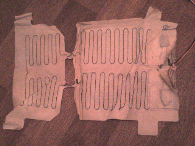

Вот Вам крупное фото:
вопросик, у меня вот левый датчик прозванивается а правый там был обрыв, и НЕ прозванивается...
вот теперь сижу думаю...что тут можно сделать? кто подскажет что умного?
Если я правильно рассмотрел то на датчике:
MM2-640C 5208
поиски в инете не дали результатоф... =(
 Заголовок сообщения: Re: Установка попогреек!
СообщениеДобавлено: Ср ноя 23, 2011 12:13 pm
Сообщения: 2599
ау, никто не поможет, что можно сделать? выкинуть датчик и соединить его входы можно? что изменится?
СообщениеДобавлено: Ср ноя 23, 2011 1:18 pm
Температура не будет регулироваться, и может сгореть машинка если долго не отключать. Каково сопротивление нагревательных спиралей?
СообщениеДобавлено: Ср ноя 23, 2011 2:22 pm
Сообщения: 2599
у той что целиковая без датчиков 5 ом (если правильно померял, на шкале 200 выбрано показывает 4.9-5.0)
у той что с датчиками 6.0-6.1 (это вся спираль чисто замеряна)
у самого датчика (рабочего) 2.0-2.1
может есть замена ему-датчику...
