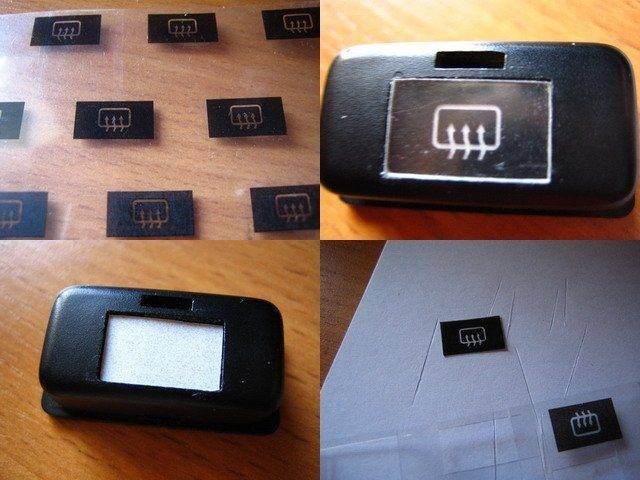

1) Вырезаем иконки – острым ножом, приложив прочную линейку. Не давите на нож, лучше сделать несколько проходов, иначе края будут неровными. Рекомендую вырезать сначала одну и примерить – она должна войти в посадочное место кнопки плотно, не оставляя люфтов, но и без натяга, чтобы её не перекосило. Оставите люфты – слои с картинками будут плохо совмещаться и подсветка будет мутной.
2) Так вот, понадобятся НЕСКОЛЬКО иконок, они накладываются друг на друга и, таким образом, подсветка сквозь тонер не проходит. Чем плотнее тонер, тем меньше слоев надо. У меня принтер Samsung ML-1640, делал 4 слоя.
3) Рекомендация по размещению слоев: лучше всего печатать на одной стороне листа и прямое, и зеркальное изображение иконки – затем, чтобы прикладывать слои друг к другу тонером попарно. Подсветка получается более четкой, т.к. меньше рассеивание сквозь неплотный тонер.
4) Перед тем, как положить последний напечатанный слой, вырезаем рассеивающую подложку по размеру иконки, и уже на неё кладем последний напечатанный слой. Размер подложки сделайте чуть меньше посадочного места, чтобы белые края нигде не выглядывали. Можно опустить подложку и в самый низ, но тогда изображение будет выглядеть утопленным и плохо читаться сбоку. Во вложениях – у иконки обогрева заднего стекла подложка в самом низу, а у иконки задней туманки – предпоследним слоем.
5) Из куска «тонкого пластикового листа» вырезаем фрагмент, соразмерный с иконкой. Он идет самым последним, верхним слоем. Нужен для того, чтобы вся конструкция была твердой и не продавливалась при нажатии.
6) Перед установкой слоя из п.5 разводим эпоксидку и ставим каплю получившегося клея на пресловутый слой. Медленно устанавливаем его на кнопку, выдавливая клей и пузырьки. Ногтем разглаживаем слой, большинство пузырьков уйдёт, а те что останутся будут не видны. Не бойтесь, эпоксидный клей вреда материалу кнопки не принесет. Как подсохнет клей, его излишки можно удалить спиртом или бензином. Если эпоксидкой не пользоваться, из-за воздуха между двумя последними слоями кнопка будет выглядеть кустарно (см. верхнюю правую картинку на первом вложении). А с клеем воздуха не будет, вид - почти как с завода ;)
Кнопка готова. Времени – С ОПЫТОМ час на графику, минут 30 на приклеивание. Но это с опытом :) Я так спас себя от покупки двух кнопок, которые испортил ацетоном.

Комментарий к файлу: Чтобы было понятно, о чем речь
ico.jpg [ 3.43 КБ | Просмотров: 3261 ]
Комментарий к файлу: В процессе
IMG_3687.jpg [ 86.54 КБ | Просмотров: 2414 ]
