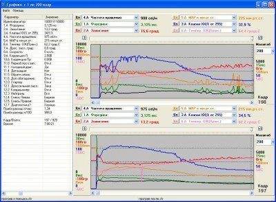

forsash, посмотрел на твой прогрев. Сдается мне, не датчик кислородный виноват был в скаковне оборотов на холодном двигателе. Потому как мозги учитывают его показания после того, как он включится в работу. А скачки у тебя начинались раньше.
Возможно, что ты что-то попутно случайно починил, не обратив на это внимания :)
Выкладываю картинки твоих и моего прогрева, а также архив своих логов без разбора, сам еще не смотрел внимательно :)
forsash До и После.JPG [ 168.23 КБ | Просмотров: 4639 ]

Самое интересное (после подтяжки датчика обеднёнки) изменился звук работаещего на прогреаве мотора, а это логами не покажешь, раньше он был какой-то непонятно нестабильный, сейчас ровный, хотя и шумный, ведь обороты на прогреве 1600-1800. А самое главное всё стало предсказуемо..и одинаково, не как до.....
Я думаю с прогревом всего коллектора и корпуса датчика бедной смеси подсос уменьшался, ведь при прогретом движке почти нет изменений, а на холодную-значительный контраст в звуке-вибрации-
оборотах и всё это после подтяжки-чистки датчика, да, ещё размыкания замыкания его разъёма.

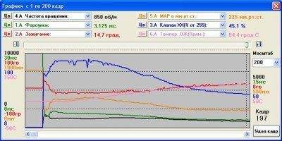

Всё -таки иногда при запуске обороты сначала падают до 1000 :evil: , потом при включении датчика обеднёнки выравниваются к 1600 (что то-же достижение, полученное у меня устранением подсоса воздуха к этому датчику).
А биметалл влияет на обороты прогрева до включения датчика обеднённой смеми?
Отвечу-влияет....
