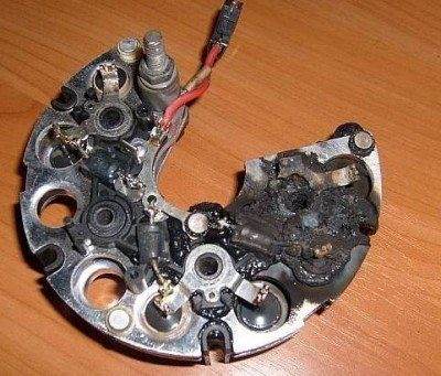

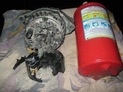

Не буду скрывать, дорогой sum, меня несколько уязвило Ваше последнее сообщение.
Предыдущие – нет. В конце концов хозяин=барин. Климат у Вас - потеплее нашей губернии. Замёрзнуть в 50 км от ближайшей деревни при –40 и ниже за бортом Вам не грозит. (Кстати – удивительный аттракцион. Новые KYB стойки на калдине 4WD убиваются при такой температуре за один рейс Томск-Новосибирск-Томск = 600 км. Рекомендую). А пожар если начнётся – выскочить, надеюсь, успеете.
Понимаете в чём дело, уважаемый sum, замыкание обмотки на корпус, практически однозначно свидетельствует нам о возможности межвиткового замыкания. Индуктивность мерили? С эталоном сравнивали? Нет… Просто к гадалке не ходи. Ведь там где :D иголки кристаллов Fe2O3 проткнули лак одного витка, они проткнут и 10 соседних ;-) И поможет ли Вам варенье генератора в лаке или кунание оного в эпоксидку – только будде известно. Это, конечно, Ваш выбор. Я повторюсь – так бы поступать не стал. Диплом радиоинженера не даёт. А так же пример деда и папаши: «Если делать – делать на совесть». А я от себя бы добавил – по возможности делать КРАСИВО.
В заключении остаётся посоветовать забросить хобби в виде мотания тороидальных трансформаторов, и набрать в яндексе «загорелся генератор». Историй найдёте немало. Что-то вроде вот такого:
http://www.lkforum.ru/showthread.php?t=24009
http://forum.fiat-club.ru/archive/index.php/t-943.html
http://www.chevy-niva.ru/viewtopic.php?t=29931
http://www.cefiro.ru/forums/viewtopic.php?f=1&t=21982
и фоток врде прикреплённых
