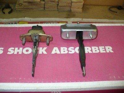

А я вот такие поставил (выше писал) Снимал динамик решил за одним ограничители вытащить и сфотать
1.jpg [ 126.78 КБ | Просмотров: 12077 ]
2.jpg [ 204.09 КБ | Просмотров: 12088 ]

Хорошо. Снял динамик .вытащил шплинт(снизу в верх молотком), открутил две гайки у ограничителя и толкнул его во внутрь двери , вытащил через отверстие от динамика. Снял с обоих ограничителей тяги сравнил их и укоротил по родной . Собрал в обратной последовательности. вот вроде как всё

Брал на разборке . Дали две штуки разные ,я сказал пусть вторую найдут большую . Вот и притащили , а от какого авто я тормознул спросить. Больше на той разборке небыл .По большому счёту какая разница от какого автомобиля лишь бы подошла по посадочным отверстиям. Внешне они заметно отличаются не перепутать.

на форд фокусе похожие
СообщениеДобавлено: Вт авг 18, 2009 7:07 pm
Гетс
Форд мондео 2
Форд фокус 2
Хонда ЦРВ
мазда 626
ВВ гольф/вента 2
Опель астра

Ну по моим ощущениям самый жеский от астры, вот вчера приобрел 1 для экскримента. В выходные буду ставить и смотреть длинну штока.
