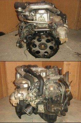

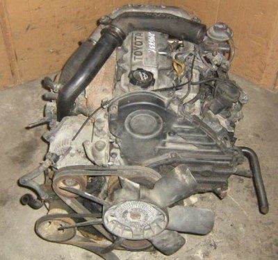

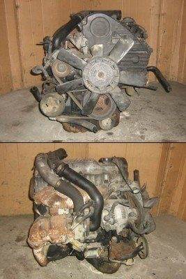

Вот фото движков контрактников - для ориентации (пусть пропеллер не смущает эти движки с Town Ace, там они стоят продольно, у нас моторы стоят поперечно ).
(http://parts.japancar.ru/?code=parts&mode=old&cl=search_partsoldng&cl_partCode=xMLILjA5MQ_1050&cl_marka=TOYOTA&cl_engineN=2c-t&cl_photo=on)

По-поводу снять - сделайте фото подкапотного пр-ва.
что мешает?
