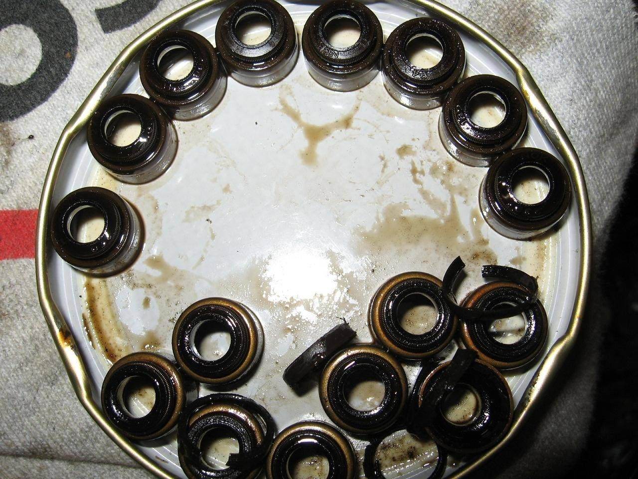

Ну вот и поменял за выходные МСК. Было два пакетика их. Серые и коричневые. Замена примитивна и не сложна. Заодно зазоры тепловые в клапанах замерил и одну шайбу на впускном заменил. :roll:
Брал в гаражах динамометрический ключ, такой, сл стрелкой. Блин, не понравился. От руки затянул распредвалы. Помню раньше был отечественный ключ с отсечкой. Выставляешь момент и он сам при достижении этого усилия - отщелкивал - вот это ВЕЩЬ была!!!
Машина завелась не сразу. Дымища была... :cry:
что имеем теперь - при перегазовках ДЫМ сизый такой. Такого раньше небыло.
Еще обратил внимание что снятые колпачки аккуратней и точнее сделаны - чем вновь полученные. Похоже туфта сейчас идет через EXIST. И как я понимаю надпись NOK 660 как у всех сейчас колпачков - это линия опресовки резины. Так неужели тока один аппарат щлепает их у ЯПОВ. К примеру снятые у меня колпачки были с надписью NOK а далее разные цифры, но только не 660 :evil:
Добавлено спустя 5 минут 24 секунды:
ОПА :x
похоже не правильно установил колпачки!!!
серые поставил на впуск. коричневые на выпуск.
Снимал с машины серые с впуска и черные с выпуска
ПОПРАВЬТЕ меня. я этого не переживу... :oops:

Рассмотрел сейчас снятые колпачки. На впускных стояли СЕРЫЕ. А на выпуске из КОРИЧНЕВАТОЙ резины (полимера). После длительного соприкосновения этих выпускных с маслом - переходит аж в цвет более темный, ближе к черному и расслаивается.

Внимательно смотрел купленные колпачки
XaMillion писал(а):
90913-02088 колпачок маслосъемный выпускной(цвет серый)
90913-02090 колпачок маслосъемный впускной(цвет коричневый)
но походу они одинаковые, пресс-форма одна. такие же уплотнения, сделаны один в один кроме цвета резины.
Вот на снятых действительно на ВПУСКЕ были надписи сверху NOK и цифры разные, а на ВЫПУСКНЫХ небыло ниодной надписи.

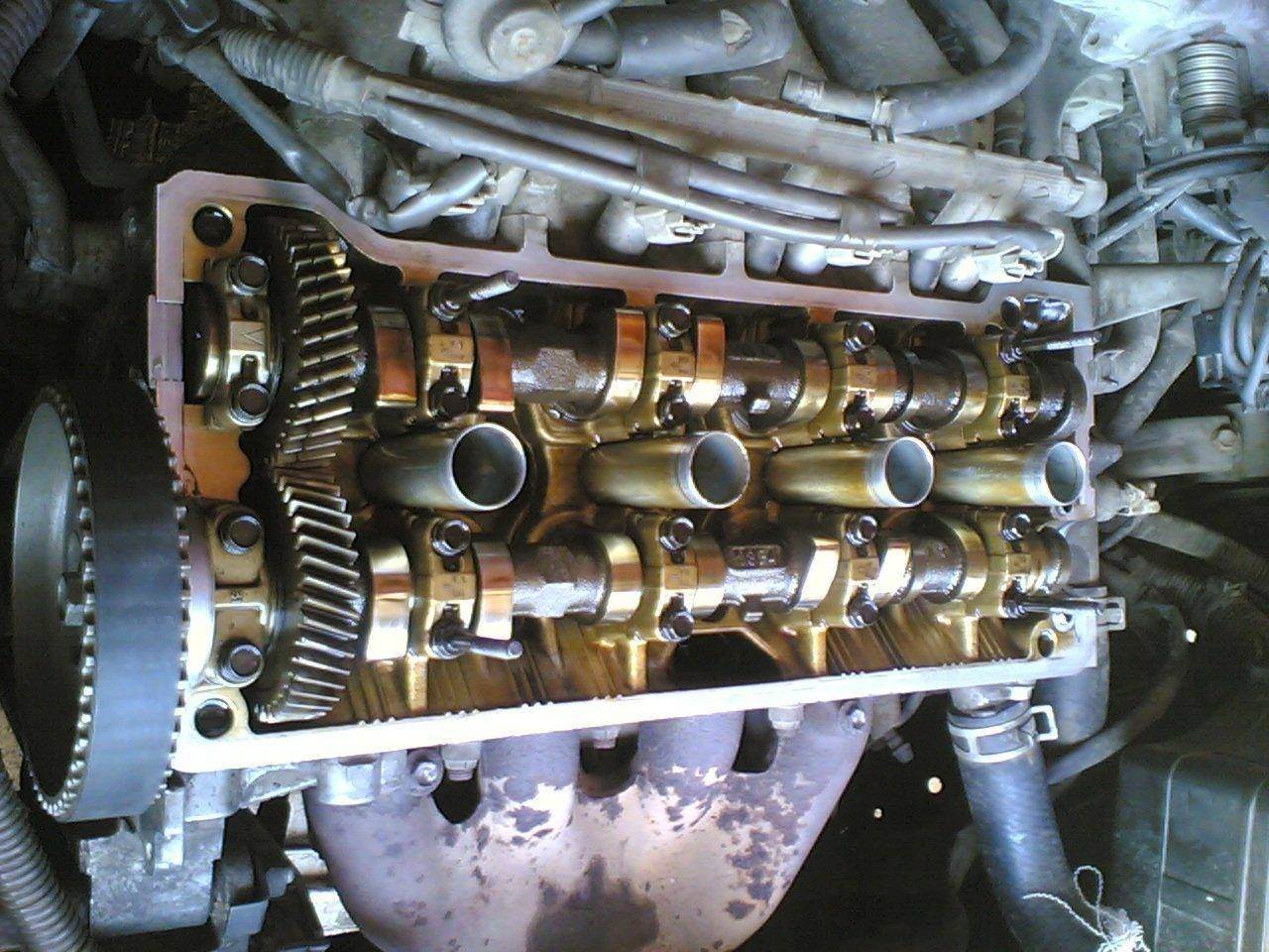

порадовала чистота двигателя внутри :roll:

-Ставим коленвал (КВ) в ВМТ 1 и 4 цилиндра, при этом на большой шестерне РВ отверстие должно совпасть с меткой на 1 бугеле вып.РВ, выставили ? Ок, как по букварю проверяем зазоры. Поверили ? Если что-то не в допуске обязон запишите в блокнот.
-Теперь так же выставляем 1 цилиндр в ВМТ такта сжатия, помните, это когда метка на колене в 0 и на РВ отверстие напротив метки, при это на внутренних сторонах шестерен РВ должны совпасть метки (четко).
-Фиксируем разрезную шестерню, для этого снимаем 1 бугел Вп.РВ. Выставляем Вп.РВ как на фото, и закручиваем болтик на 6 длинной см 2-3 (не просто вкрутив, а затянув, иначе шестерни сместятся и буде йо…ля при установке) мне подсказал старый моторист.

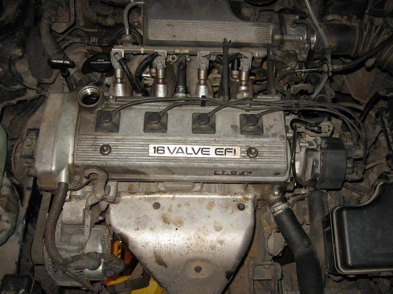

-Сначала ставим колено по метке в 0.
-Совмещаем метку на Вып.Р с меткой на 1 бугеле.
-А вот теперь сынок не зевай, мы у самой цели :D . Еще раз проверяем чтобы ролик не натягивал ремень. Если ок, то тут вспоминаем про установку велосипедной цепи ;) потому как нужно обеспечит регламентную натяжку ремня. Прогиб не более 5-6 мм. У меня получилось с 1 раза, но для этого я сходил покурил и подумал.
-Поставили ? Слабим ролик, вращаем колено и наблюдаем совпадение меток на КВ и РВ. Я прокрутил раз 10. Да, я такой. :D
-Все затягиваем болт ролика. Ну а дальше вспоминаем как все это было, и варатаем все навесное на место.
Затяжку всех болтов нужно продублировать, вдруг чего забыли затянуть или поставить, а может лишнего кинули :D.
Большая просьба к Гуру ФАКа, както это все облагародить. :)
Я писатель, не читатель. :D
