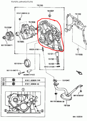

Enakin
Добавлено: Чт авг 20, 2009 10:17 am |
Зарегистрирован: Вт мар 10, 2009 12:39 pm Сообщения: 1733 Откуда: Ижевск Репутация: 16 [ ? ]
А это случаем не сальник 15101А ? Держит.
_________________ CARINA E(JPP); 4A-FE STD, XLi, С52; AT190L-AEMDKW; SEDAN ; 02/1993; 742 - железный помошник...был.
| Вернуться к началу |
Лев
Добавлено: Чт авг 20, 2009 10:27 am |
| Коллекционер ведер, Модератор |
Зарегистрирован: Пн апр 06, 2009 7:41 pm Сообщения: 4693 Откуда: Санкт-Петербург Репутация: 84 [ ? ]
EpifAS
БЛЯЯЯЯЯЯЯЯ, снимай поддон. Это носик масляного насоса тебя держит) Во я аж чего вспомнил)) Он крепистся к крышке, и усилилителями к блоку. Поэтому и не снять
_________________ Carina E 3S-FE 93г. Японка, левый руль, МКПП +Sprinter CArib AE95, Ford Explorer I, Skoda Yeti, VW Multivan T5, Mercedes R-Class W251, Газель матушка)) Будь тем кто ты есть.... до грани и за гранью Хочешь создать тему? тогда тебе сюда http://carina-e.ru/viewtopic.php?t=1607
Enakin
Добавлено: Чт авг 20, 2009 10:30 am |
Лев
Эт который 01501 ?
Лев
Добавлено: Чт авг 20, 2009 10:38 am |
Enakin
это который 15104 на схеме.
EpifAS
Добавлено: Чт авг 20, 2009 11:15 am |
| Бригадир |
Зарегистрирован: Чт янв 15, 2009 8:40 am Сообщения: 219 Откуда: г. Братск Иркутская область Репутация: 16 [ ? ]
Так и знал, а так не хотелось поддон снимать. Потом поддон на герметик можно будет посадить или прокладку всё-равно покупать придёться?
_________________ Hatchback, 1995 г.в., 3S-GE, механика, люк

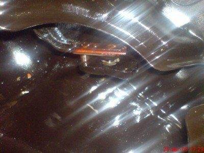

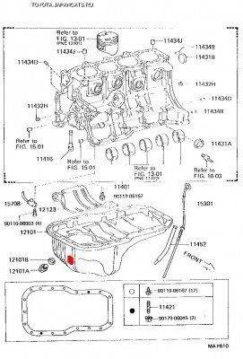

Короче разобрал и собрал, пепелац на ходу, гравицапу починили.
Пришлось снимать поддон и отсоединять маслоприемник. А чтобы снять поддон надо снимать защиту маховика и продольную балку и отсоединять штаны глушака как следствие. Заломышь выбили и нарезали резьбу М12 под соответсвующий болт, а была М10.
Но промыв поддон обнаружил что сломан вот этот датчик, сломана пополам пластина, по ходу это датчик уровня масла. В электронном каталоге как он называется найти не могу и соответсвенно не могу заказать. Вот он гад.
Добавлено спустя 1 минуту 23 секунды:
А стоит он здесь.

забей на этот залом) он не имеет отношения с работоспособности датчика.

Эта пластина сделана как бы из графита, что-ли. Сейчас датчик глючит, то загориться то погаснет, наверное на кочках, хотя уровень масла посередине между min и max. Может его как-нибудь починить можно, может быть пластину эту склеить или ещё как.
Enakin
Добавлено: Пн авг 31, 2009 8:26 am |
EpifAS
А ты в книжонке принцип его работы не нашел ? Ваще, в принципе интересно узнать ! Просто мне думается его всетаки можно починить.
