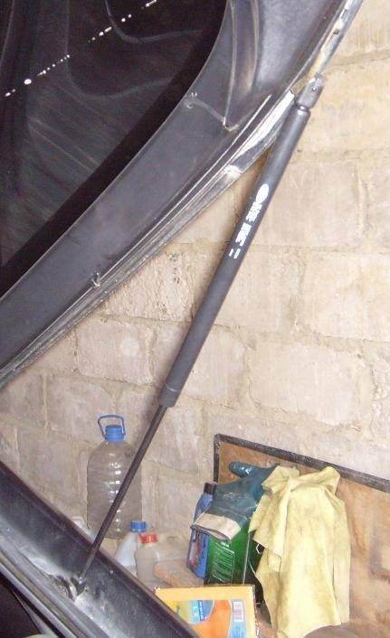

Diaz-огромное тебе спасибо за инфу, ознакомился и сделал тоже самое. Купил в магазине амортизаторы делфи для ВАЗ 2111, вся процедура замены заняла примерно час, снял кронштейн с крышки багажника, вооружился болгаркой и снял часть метала с нижнего шарика пока не перерезал стопорное кольцо(советую застелить весь багажник и загородить салон т.к. искры от болгарки летят прямиком в салон и багажник) , выдернул кольцо кусачками, после чего амортизатор слез с кронштейна, тоже самое сделал с верхним шариком. Амортизатор от 2111 встал как родной, все идеально работает-доволен как СЛОН :) еще подложил болт с круглой шляпкой под пятачек ( нашел такой болт в электро магазине от щита фирмы АВВ серия SR-металический герметичный IP54, продавец просто так подарил, говорит их все рано в комплект больше чем положено кладут) цена одного амортизатора 260р, если даже он быстрее выйдет из строя можно легко его заменить на такой же ничего не отворачивая за 5минут :twisted: :roll:

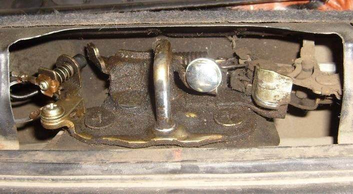

Комментарий к файлу: вот болт под пятачку на замке
1.JPG [ 57.63 КБ | Просмотров: 21474 ]

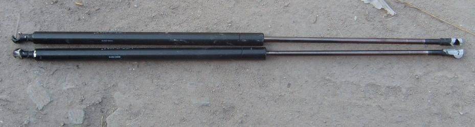

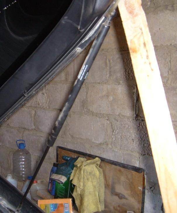

Комментарий к файлу: старый амортизатор "сделано в германии" , подпертый палкой
2.JPG [ 52.71 КБ | Просмотров: 21449 ]

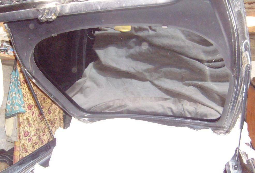

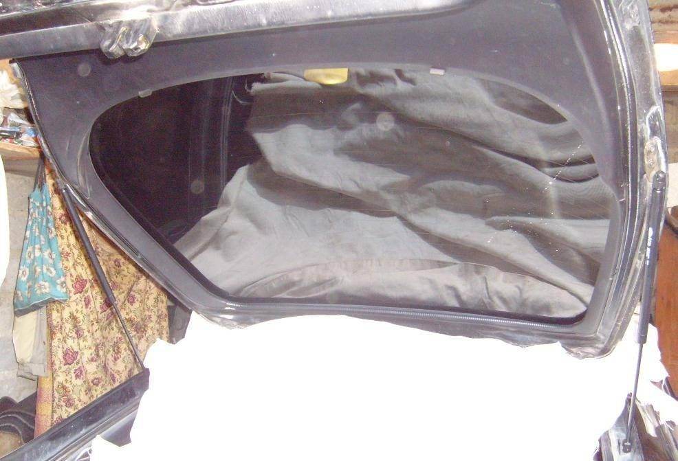

Комментарий к файлу: новый амортизатор Delphi
3.JPG [ 36.83 КБ | Просмотров: 21463 ]

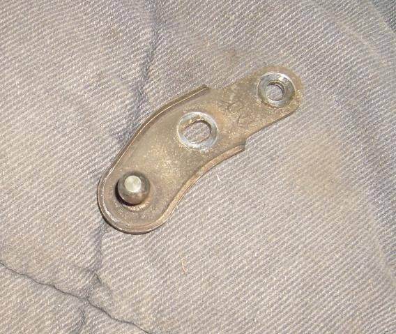

Комментарий к файлу: кронштейн на кузове после извлечения старого амортизатора

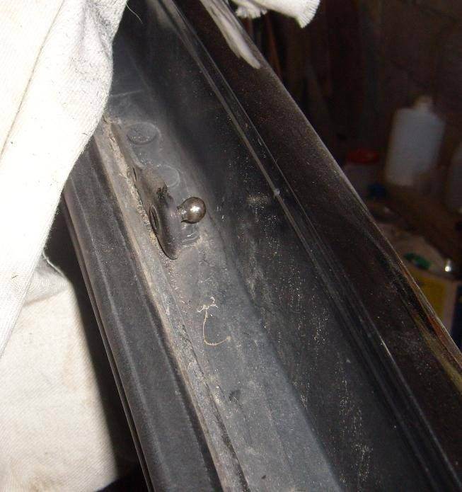

Комментарий к файлу: кронштейн с крышки багажника после извлечения старого амортизатора

Комментарий к файлу: а вот уже стоят новые амортизаторы
6.JPG [ 82.41 КБ | Просмотров: 21494 ]
Комментарий к файлу: только что защелкнутый новый амортизатор
7.JPG [ 44.12 КБ | Просмотров: 21542 ]
