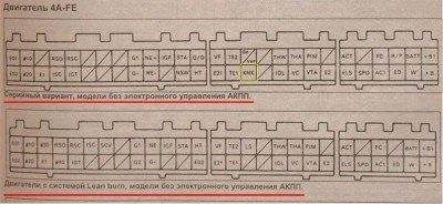

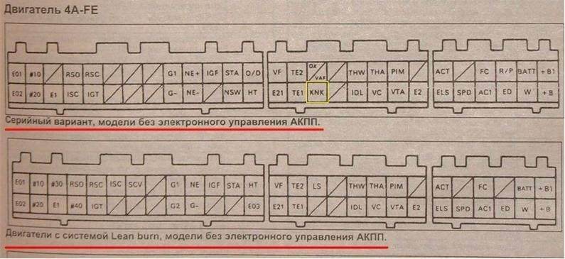

Пойду проверю, по схеме это Д13, 13 контакт на среднем разьёме.....
По легиону D11 на стандартном 4а фе, а на лб нет вообще....
Вот а на 7а фе вроде должен быть.....,??????к БГ ему виднее....

2forsash
разъёмы.jpg [ 58.61 КБ | Просмотров: 6264 ]

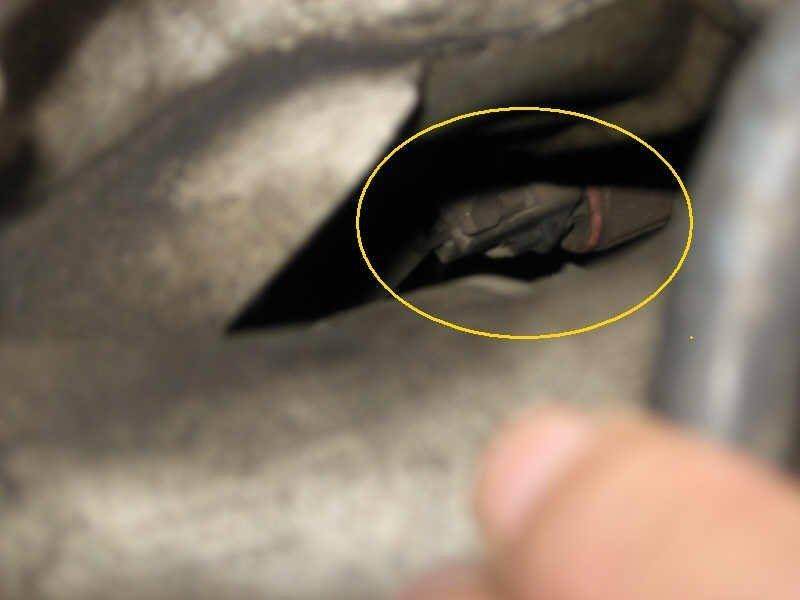

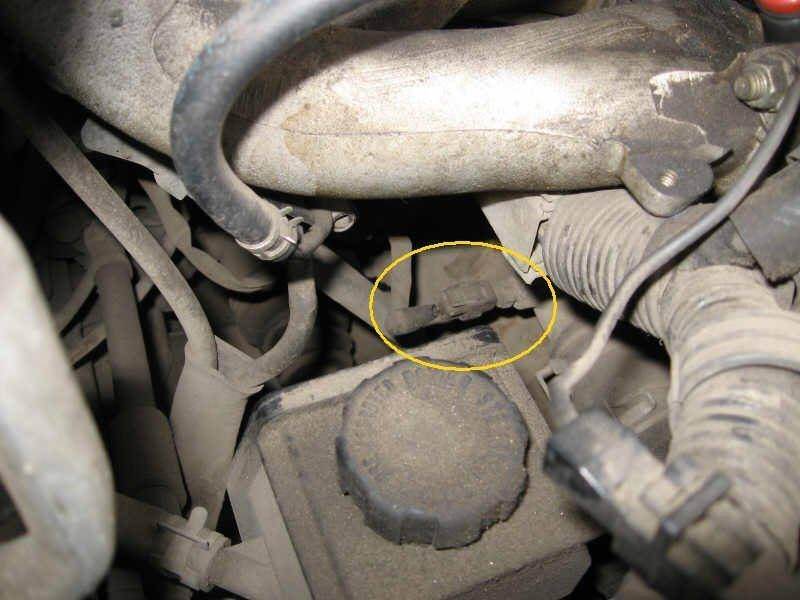

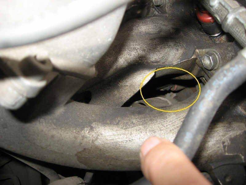

forsash, нашел датчик давленяи масла, sum, нашел датчик ОЖ на приборку.
Кто еще найдет новое положения датчика детонации?:))))
Я вот пошел поискать.
В Экзисте вот нашел - http://toyota.japancats.ru/scheme.asp?m ... d=3B201709
И на машине нашел.
Сначала нашел датчик температуры ОЖ на показометр, он в патрубке помпы. Потом под впуском второго цилиндра, ближе к третьему нашел и еще датчик, ввернутый в блок. Думается, что это он и есть, датчик детонации. Для гарантии надо бы скинуть с него разъем и прочитать ошибку, но уж очень туда неудобняк лазить, не в моей ослепительно белой рубахе :)
Но фотки кое-как сделал, подывытесь ;)
Датчик детонации - покрупнее.jpg [ 27.33 КБ | Просмотров: 6222 ]
Датчик детонации - общий план.jpg [ 43.21 КБ | Просмотров: 6219 ]

СообщениеДобавлено: Вт авг 25, 2009 2:43 pm
у меня эта фишка болтается.
Интересно, что скажет Бесо:)
а вы со стороны ЭБУ проверьте его.

Вот и по букварю на 7а фе есть ,на 4афе стд есть, а на 4а фе лб нет........???????? У меня то-же фишка болтается.....
А дефект один, значит дело не в кнок сенсоре....
Вот и я по ВИНу на Экзисте на свою кнок-сенсора не нашёл. Вернее на рисунке он есть, а вот на номерок его нажать не деёт.
