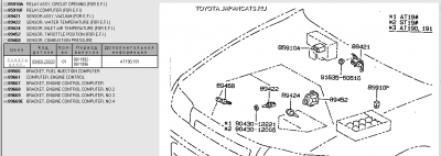

Я посмотрел сколько стоит CPS, прийдеться согласится что его нет, нафиг такой дорогой датчик:) Но непонятно как без ДД и CPS работает мотор в режиме бедной смеси. Неужеле датчика обедненки хватает. Интересно посмотреть у кого ДО поломан, заслонки двигаються или нет.
Вот где CPS находится. На картинках карины его нет.
CPS.png [ 62.9 КБ | Просмотров: 7790 ]
СообщениеДобавлено: Пн авг 31, 2009 1:27 pm
В сети
voldemarik я знаю свою машину с момента как её ввезли в Россию с пробегом 180 тыс. Пробег был ну если не честным,то почти честный,т.к. по ходовым и всем остальным качествам машина была как новая. Два года её эксплуатировали мои знакомые не меняя в ней ничего кроме расходников,и когда решили продать я её купил. На спидометре было 260тыс. Загнал при покупке на диагностску,вердикт:все работает,состояние отличное. Мой пробег в год около 70 тыс.,так я купив не заглядывал никуда года полтора.
Все это к чему: я когда взял машину не мог поверить что она так мало кушает бензина. По городу порой выходило около 8 литров. Но после того как начала зажигаться 21 ошибка бензина стало кушать машина намного аппетитнее. ИМХО: датчик обедненной смеси в моей машине(без датчика детонации) играет основную роль смесеобразования. А по вопросам как,это я тебе обьяснить не могу,я больше по железу спец,чем по электронике
