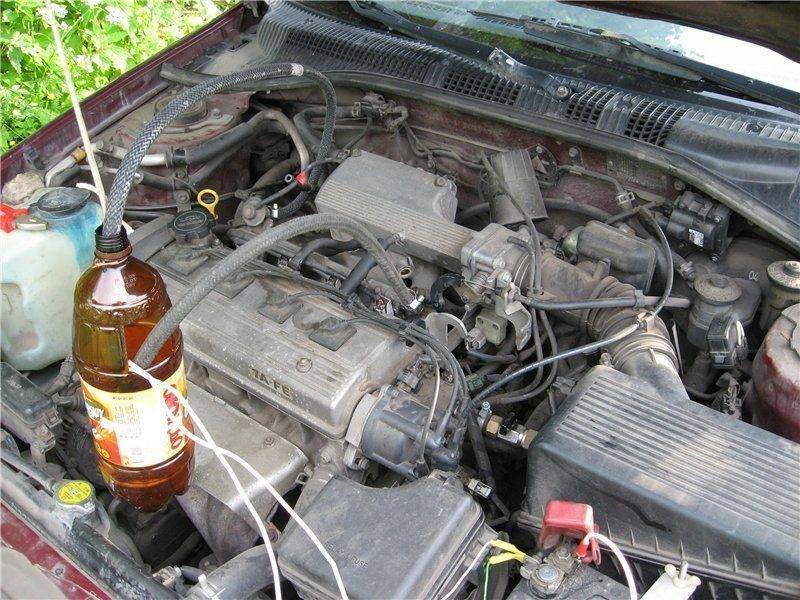

Спасибо.Сегодня всё сделал.Результат за 40 км пробега : машина перестала дёргаться, улучшилась динамика, увеличился ход педали газа при быстром разгоне до того момента как начинает загораться красная лампочка экономайзера.Может это на время,но результатом промывки лавром даволен.Правда руки до сих пор пахнут этой "дрянью" :)
З.Ы.
1. кто-то писал что подходит штуцер с внутренним диаметром 16,так вот это не так,штуцер должен быть с диаметром 12
2.вопрос к Питерцам и Москвичам :сколько у вас стоит ЛАВР МЛ 101, мне передали из питера знакомые купив его за 600 рублей,приложили товарный чек,так ли это?

Mouflon писал(а):
Внутренний диаметр - 16, :lol:
Ошибся ,писали 16,мой на 16 который я купил не подошёл,слишком большой диаметр

romanwma писал(а):
Сегодня всё сделал.
А как делал? Просто фотку конструкции выложи.

sedoy2000 писал(а):
romanwma писал(а):
Сегодня всё сделал.
фото не делал, т.к. всё выложено было парнями раньше.Забыл сказать что пропал небольшой провал при наборе скорости на третей передаче,и машина стала лучше реагировать на нажатие педали газа.
З.Ы. фото прикладываю не моё,а то что выложил Белый Гусь ранее,я сделал так же

Скажите, а жижа резиновые трубки не разъедает?
Короче один шланг был масло и бензино устойчивым синего цвета ( подсоединён был к обратке)- не разъело,но один конец который был в бутылке - стал нереально мягким.Второй шланг был резина+ткань,чёрного цвета - ничего сним не произошло.
Да,был косяк-образовывалась иногды пена или взвесь воздуха и лавра,выходящая с обратки в банку,двигло один раз хватанув эту взвесь заглохло.Потом держал обратку ближе к стенке штоб жидкость стекала по стенке бутылки как пиво льют :)
Бензонасос использовал от пассата Б4 ( в гараже валялся от батиного аппарата) он выдавал 4 атмосферы - этого хватало ( хотя сам насос был убитым так как батин аппарат на нём плохо ездил до замены)

Ребята, такой вот вопрос. Хочу помыть систему Лавром. 2-ого бензонасоса у меня нет. Как-то давно видел как мыли на другой тойоте: вынули бензонасос из бака, заодно помыли на нем сеточку, обрезали пластиковую 1,5л бутылку по высоте бензобака, вставили ее в бензобак, в нее вставили бензонасос, залили промывки в бутылочку, подключили бензонасос родной же фишкой и завели машину, после чего она работала на промывке. За уровнем следили, чтобы насос не начал хватать воздух. Кто-то что нибудь может возразить против данного способа? У меня только один вопрос: где шланг обратки, те не будет ли по обратке промывка сливаться прямо в бак?

Лычников Михаил писал(а):
где шланг обратки
На фото выше шланг, который вставлен в горлышко бутылки и есть шланг обратки. Если этого не сделать, то действительно будет
