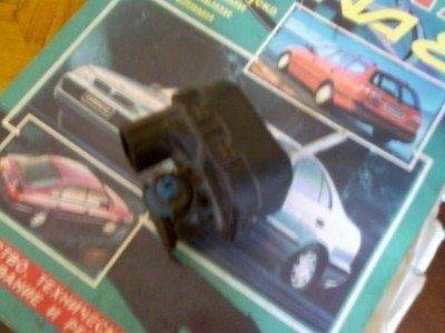

продам корректор от фар только есть одна загвоздка пистон который вкручивается в фару сломан :)

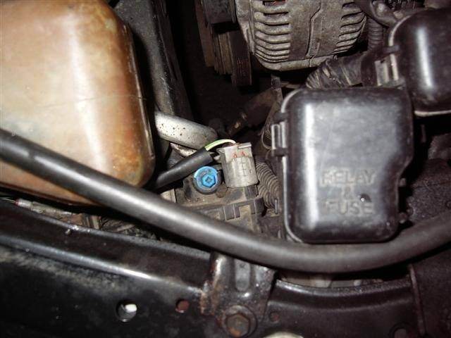

Доброго времени суток господа Кариноводы!
Машину купил не так давно, и есть подозрение, что была в аварии(фары отличаются), и капот с бампером перекрашены.
С приходом осени темнеть стало рано, а фары светят левая высоко правая не достаточно освещает край дороги. Вопрос как отрегулировать? Стоят гидрокорректоры. С левой стороны как на фото сверху,а с правой стороны без синего регулятора. Если у кого есть фото какие регулировочные винты крутить буду признателен!
TOYOTA CARINA E 4A-FE не LB GLi `97г.,седан,
черная, англичанка
СообщениеДобавлено: Пн окт 19, 2009 1:08 pm
По высоте - Вот этот "синий" и надо крутить.
по горизонтали - винт сверху и с краю фары.
И ГИДРО-корректоров на КаринеЕ отродясь небыло.

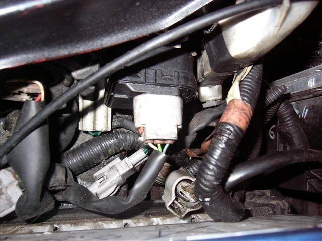

И снова здравствуйте! Посмотрите на фотки, может кто знает , как настроить левую фару. На правой стоит корректор с синим винтом, а на левой не стоит. Хотя если крутить корректор реагируют обе фары, видно по изменению высоты пучков света. Кто, что подскажет!

Enakin писал(а):
Детский сад какой-то, извините.
Остынь. Таким образом, можно весь форум в сервис послать.
Человек задал вопрос, о корректоре без регулировочного винта.
Я например тоже не знаю как его настраивать.
Кеша Ты внимательно корректор обсмотрел, отверстий под отвертку нету?
Я на Аккорде пол-года искал как отрегулировать, оказалось в корректоре круглое глубокое отверстие под крестовую отвертку.
Добавлено спустя 6 минут 50 секунд:
Если там винте действиельно совсем нет, то Можно попробовать, поочередно крутя ручку регулятора в салоне и сная разьем с корректора на возврате, загнать эту фару в нужное положение по высоте, а затем просто отрегулировать фару там где винт есть.
