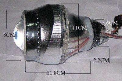

Виктор а не подскажешь станет ли в Depo такая линза
линза.jpg [ 34.98 КБ | Просмотров: 33715 ]
