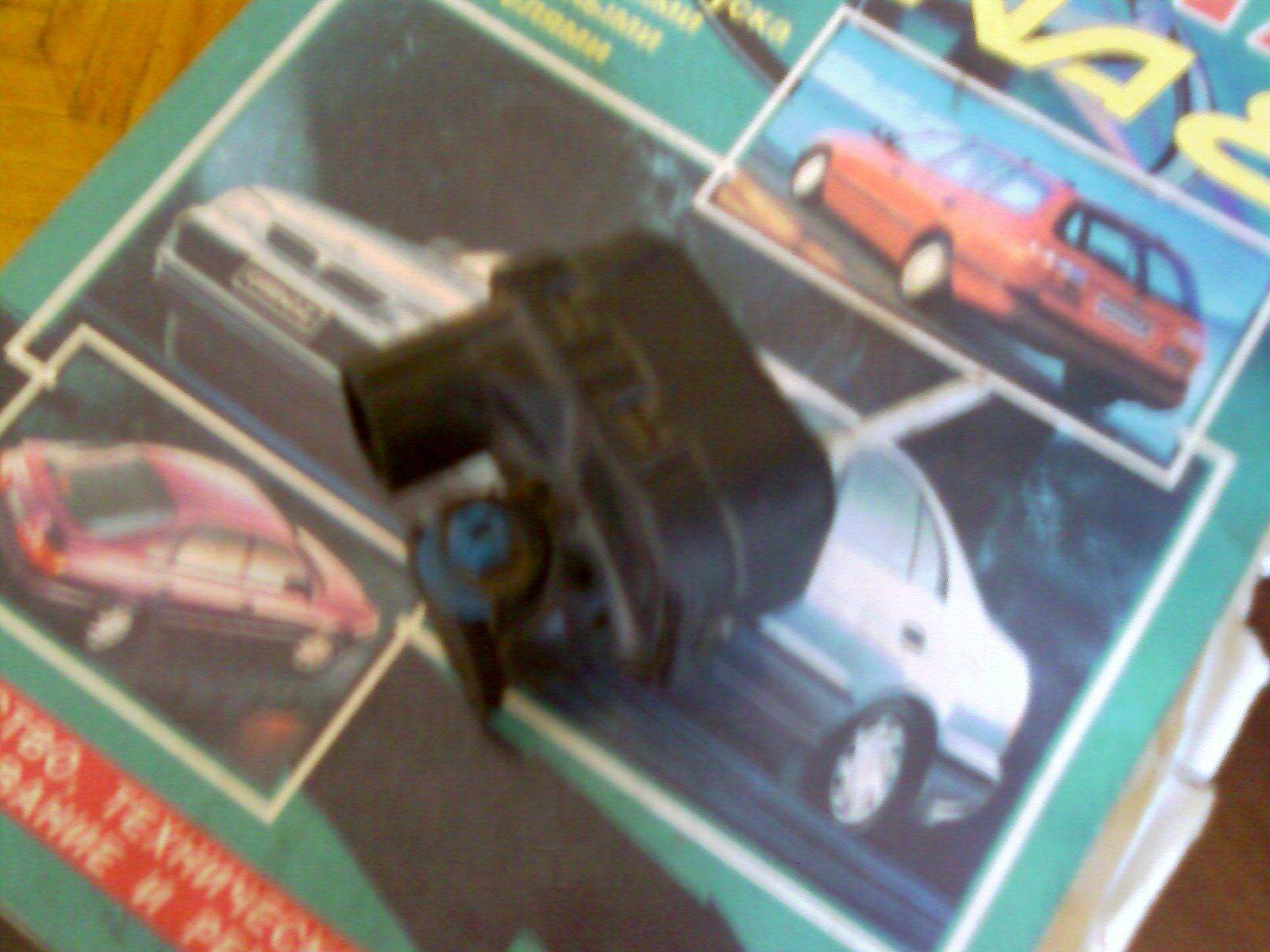

продам корректор от фар только есть одна загвоздка пистон который вкручивается в фару сломан :)

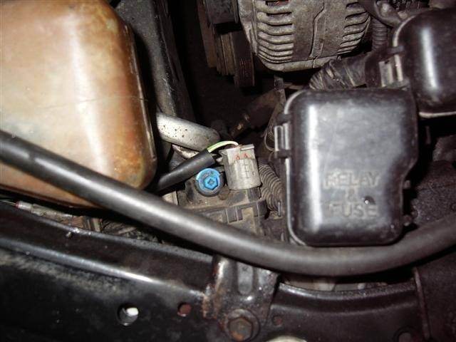

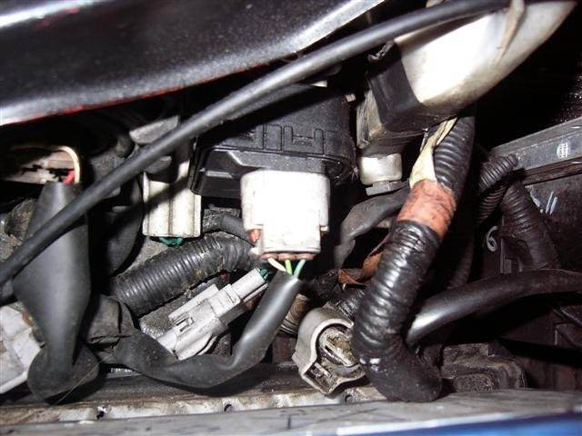

Доброго времени суток господа Кариноводы!
Машину купил не так давно, и есть подозрение, что была в аварии(фары отличаются), и капот с бампером перекрашены.
С приходом осени темнеть стало рано, а фары светят левая высоко правая не достаточно освещает край дороги. Вопрос как отрегулировать? Стоят гидрокорректоры. С левой стороны как на фото сверху,а с правой стороны без синего регулятора. Если у кого есть фото какие регулировочные винты крутить буду признателен!

СообщениеДобавлено: Пн окт 19, 2009 1:08 pm
По высоте - Вот этот "синий" и надо крутить.
по горизонтали - винт сверху и с краю фары.
И ГИДРО-корректоров на КаринеЕ отродясь небыло.

Перепутал - просто корректоры, а вот насчет винта сверху и с краю фары,как раз и загвоздка может плохо смотрел, поэтому и прошу фото! И еще как регулировать фару на которой нет синего винтика, но при регулировке корректором из салона высота пучка света меняется?

И снова здравствуйте! Посмотрите на фотки, может кто знает , как настроить левую фару. На правой стоит корректор с синим винтом, а на левой не стоит. Хотя если крутить корректор реагируют обе фары, видно по изменению высоты пучков света. Кто, что подскажет!

СообщениеДобавлено: Сб окт 24, 2009 11:45 am
Сообщения: 1733
Кеша
Где вопрос ? И в чем проблема вообще ? Реагируют гут, винты есть гут, марш в сервис "на прибор". Детский сад какой-то, извините. :wink:
СообщениеДобавлено: Сб окт 24, 2009 12:17 pm
Остынь. Таким образом, можно весь форум в сервис послать.
Человек задал вопрос, о корректоре без регулировочного винта.
Я например тоже не знаю как его настраивать.
Кеша Ты внимательно корректор обсмотрел, отверстий под отвертку нету?
Я на Аккорде пол-года искал как отрегулировать, оказалось в корректоре круглое глубокое отверстие под крестовую отвертку.
Добавлено спустя 6 минут 50 секунд:
Если там винте действиельно совсем нет, то Можно попробовать, поочередно крутя ручку регулятора в салоне и сная разьем с корректора на возврате, загнать эту фару в нужное положение по высоте, а затем просто отрегулировать фару там где винт есть.
